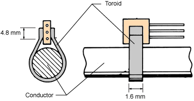

Tím omotáním jsem myslel něco jako na tomto obrázku:
