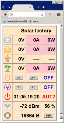

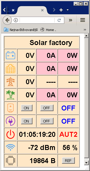

Na thingspeak jsem zanevřel, protože mě před konce roku nutili přeregistrovat se na MathWorks. Myslím, že to velice tvrdě tlačí k ryzí komerci, tak to začínám považovat za dlouhodobě neperspektivní. Ale to je jen můj názor. Když vypadne web nebo thingspeak tak zmrzneš? :D V Lua jsem dělal pro kamaráda webový monitoring měniče a nabíječe sluneční elektrárny. Dovolovalo to navíc ovládat boiler a další spotřebič a elementární údaje to odesílalo na thingspeak. Dělal jsem to v Lua na esp8266.
Mimochodem, ten obrázek je aktuální, ale ten 4kW měnič mu nedávno do mrtě vyhořel. Tak teď může jen zapínat a vypínat boiler.
