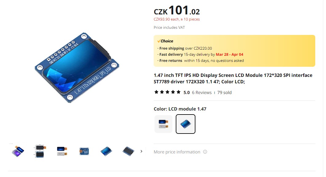

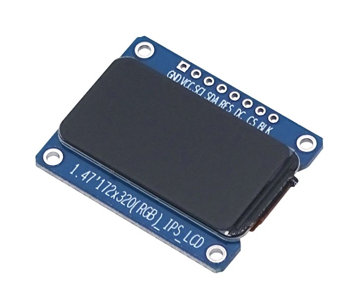

Potřeboval jsem větší display, než je 0,75 inch a tak jsem zakoupil dva tyto - viz obrázky.
Samozřejmě že jsem tam poslal 3,3V a data přes převodníky 5/3,3. Ale lezu po gůglu, a nejsem schopen to rozchodit.
Většina co mi radí, vypadá stejně, ale mají jen 7 pin. Tento má 8 pin a i když se zdá, že nejsou potřeba,
tak kdybych se po.... tak to nerozchodím. Někde bude háček, že se ovládá jinak než jiné tft, ale nevím.
Napadá vás někoho něco?

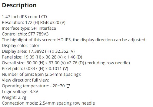

hledej něco jako tohle
https://www.waveshare.com/wiki/1.47inch_LCD_Module
důležité je toto Řídicí čip: ST7789V3
hodně štěstí ;)
