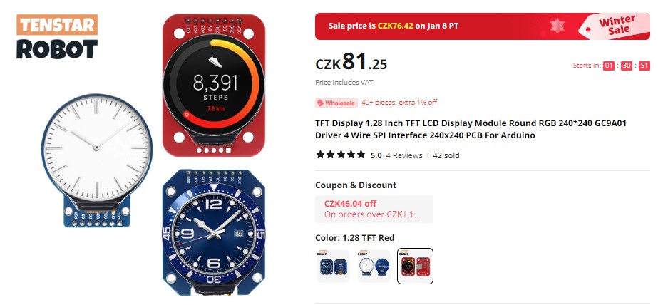

Tak nějak se neorientuji. Vím, že jsem amatér a dokonce i naivní,
ale myslel jsem si, že už existují příklady nebo knihovny, kdy tam jen pošlu proměnné a zobrazí se.
A tak jsem zkusil tento - viz obrázek, a že si udělám né hodiny, ale měřáček napětí :-(
A ty videa a návody jsou nějak mimo ...

A proč nezačít hodinama ? ... ručičku mají taky a stejně jako u měřáčku budeš muset výslednou hodnotu přepočítat trigonometrií na nějakou grafickou souřadnici
