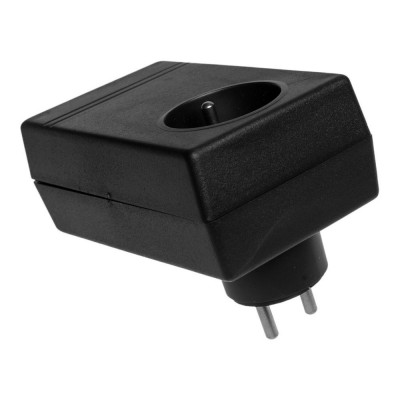

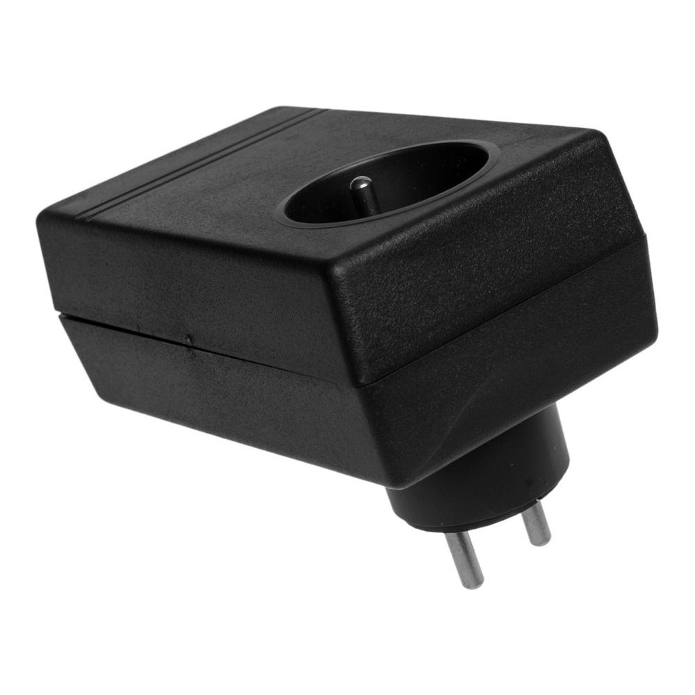

Zdravím Vás, našel by se někdo pro spolupráci na výrobě prototypu termostatu? Stručný popis zařízení umístěné v krabici KPZ11, teplotní čidlo DS18B20 s volitelně dlouhým přívodem (1,2,3m), připojení do zdířky na krabici stereo Jack 3,5mm. Na krabici osazen hodinový display a otočný knoflík potenciometru pro nastavení teploty 0-99°C. První dvě číslovky displeje zobrazují skutečnou teplotu z čidla a druhé dvě nastavenou potenciometrem. Toto je moje prvotní představa, samozřejmě se nebráním lepším nápadům. S hardwarem si poradím, ale potřebuju někoho kdo napíše program. Třeba bychom pak mohli pokračovat na dalších projektech.

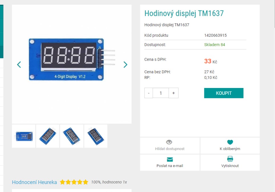

Takový termostat jsem už taky k elektrokotli připojoval, tohle je takový univerzálnější. Taky by se do toho dalo umístit čidlo DT11 a když nebude připojeno DS18B20, tak to pojede podle něj. Jsem schopen tak nějak poskládat program až na to, že nedokážu donutit displej zobrazovat vedle sebe ty dvě teploty.
Příspěvky: 660
Re: Výroba termostatu
Příspěvek od AstroMiK » 31 pro 2023, 18:32
Na základě ukázkového příkladu z knihovny toho displeje by se dvě teploty mohly zobrazit třeba takhle:
( https://github.com/avishorp/TM1637/blob ... 37Test.ino )
teplota1 = 25;   // vlevo
teplota2 = 48;   // vpravo
int zobrazeni = (teplota1 * 100) + teplota2;        // = 2548
display.showNumberDec(zobrazeni, true);     // zobrazeni cisla s uvodnimi nulami
