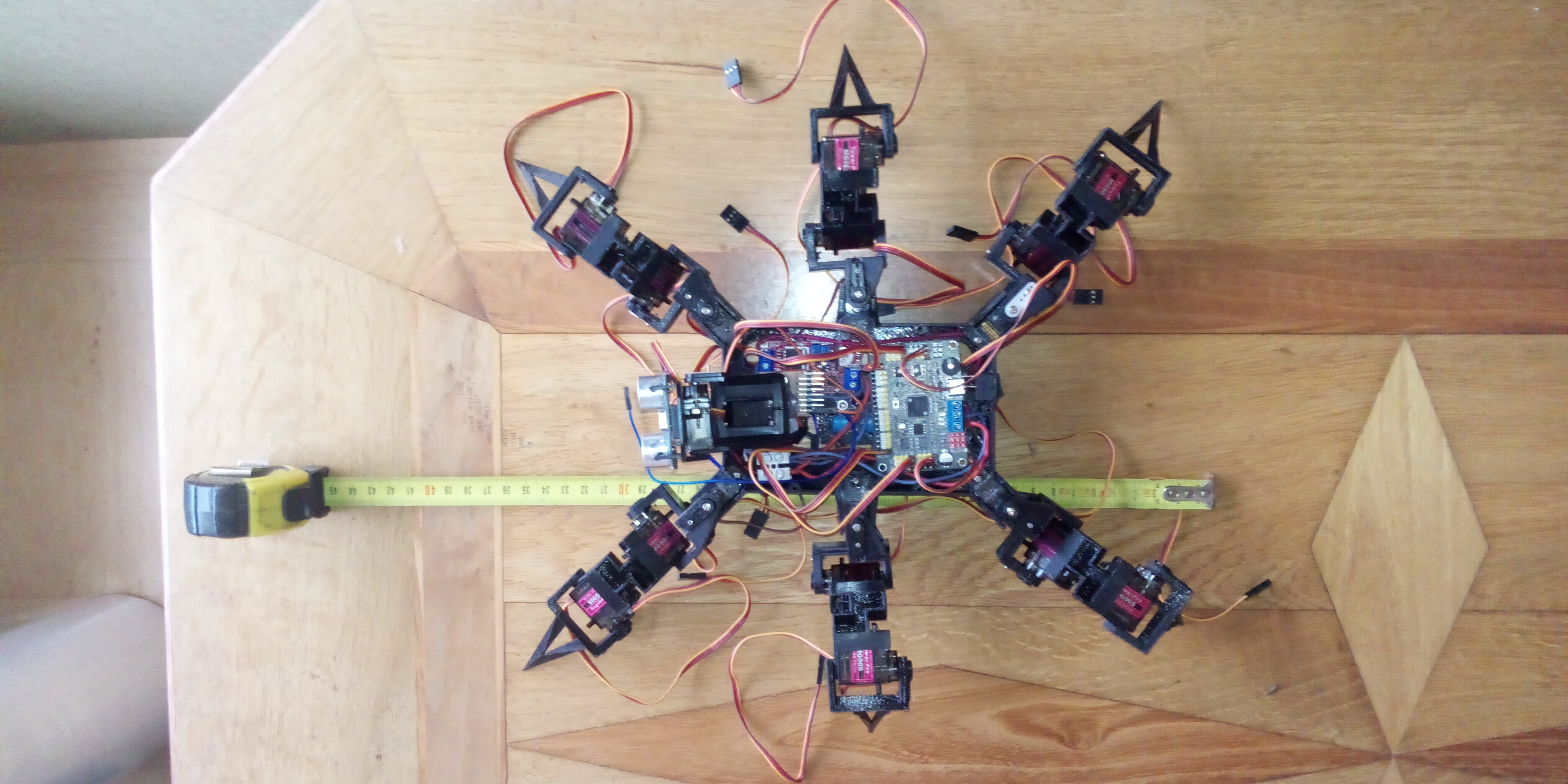

Rozhodl jsem se pro novou konstrukci pavoučka. Vytiskl jsem si díly podle free programu z webu. Nová koncepce je mnohem pevnější a lehčí. Vzhledem k potřebě pouze 2 analog a asi 4 digi vstupů jsem zvolil k ovládání Nano. Servoboard je stejný. Také jsem zredukoval počet baterek ze 4 na 2 a zvolil méně výkonný zdroj protože jsou použité slabší serva.
Na úvod několik foto:

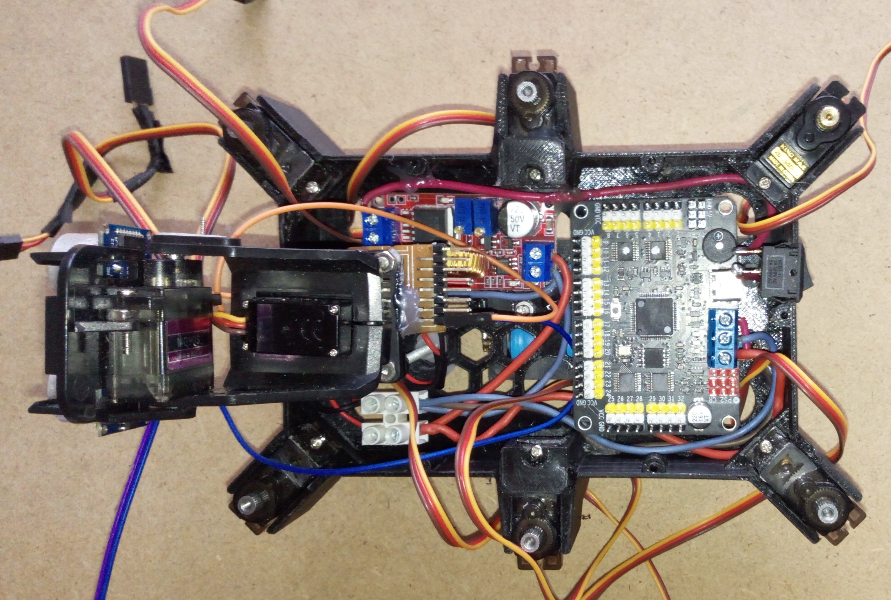

Osadil jsem spodek pavoučka výkonovými prvky - zdroj, servoboard a konektor s výstupem 5V. V horní části, ještě není navrhnutá, bude Nano, displej, mikrofon , fotosenzor, PIR atd.....
Neustále mám problémy se servy - objednal jsem si jich 18 za rozumnou cenu - některé byly tak "zamrzlé" že se při pokusu o rozchození ohoblovaly kolečka. No hnus. Asi je budu muset příště prostříknout Kontoxem :lol:
Foto uspořádání prvků:

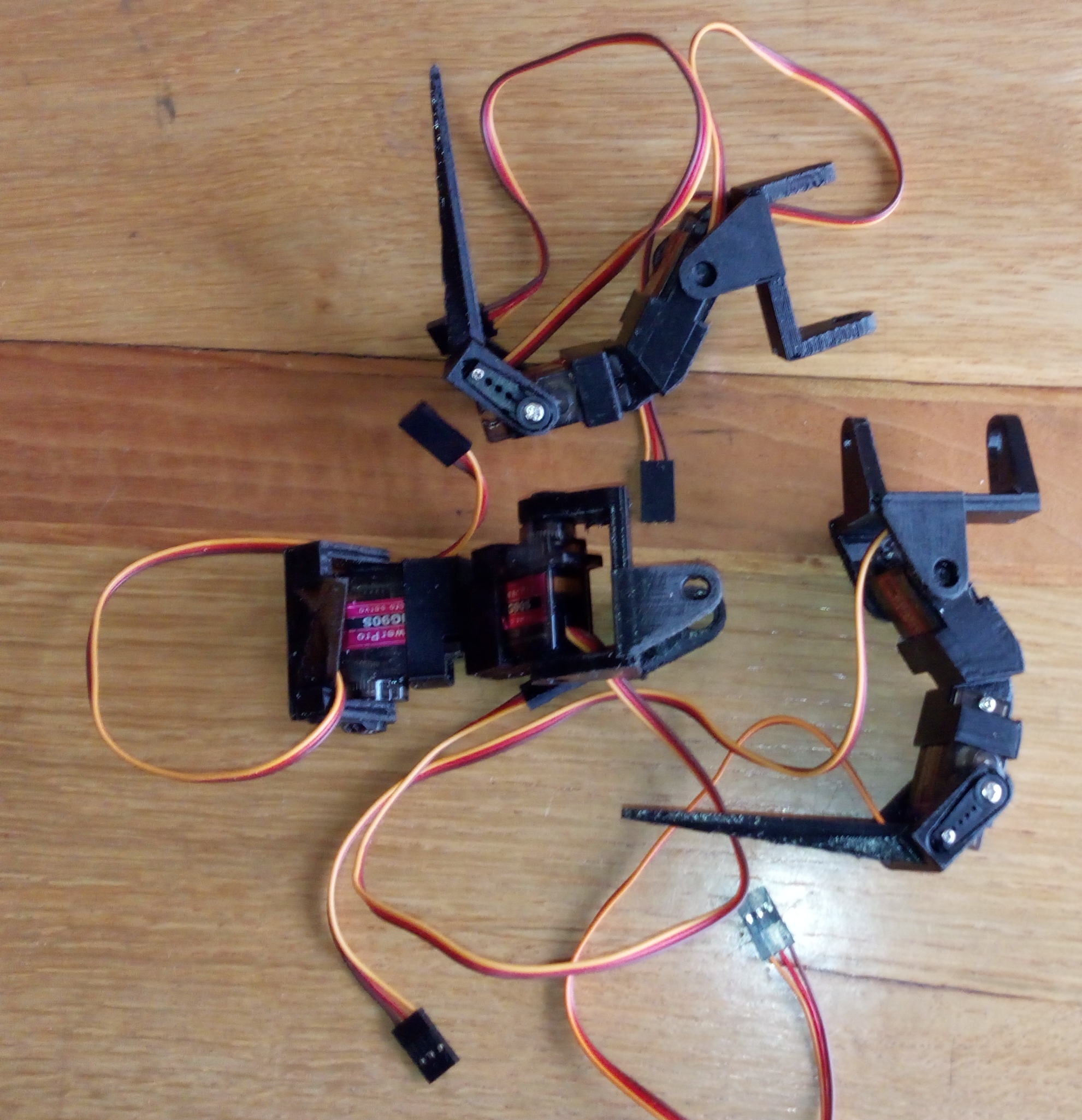

Instalace nožiček
