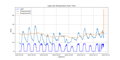

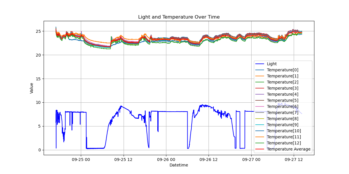

Výsledný soubor převedu na CSV (tohle jsem ještě moc nevychytal, tak to dělám skriptem, v nějaké další verzi asi přepíšu logování) a z něj vygeneruju graf, vypadá to asi takhle (ale to jsem měl všechny senzory na jednom stole - a je vidět, kdy se v pokoji svítilo lampou)

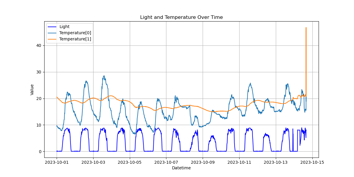

ale je to celé ještě dost nehotové a ve vývoji a pro publikaci to bude chtít učesat
tahle vypadají nějaká reálná data se dvěma čidly - jedno v chatě, jedno venku
Je vidět, jak je teplota uvnitř stabilnější a opožděná za venkovní, která je opožděná za sluncem
