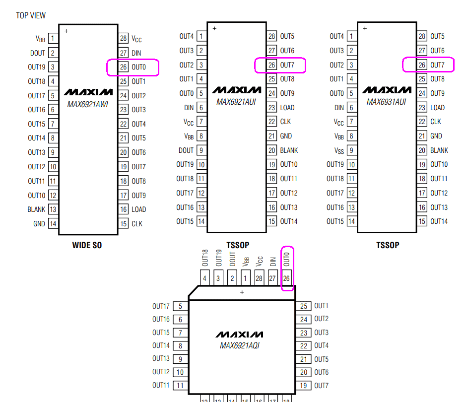

Pro MAX6921 je v programu 2D pole s rozložením pinů mřížek a segmentů, které mi ale nevyhovuje. Je psaný pro jiný displej a já chci použít IV-18, který je připájená na DPS redukci tak, jak vycházejí piny displeje bez křížení.
Jenže neumím to přečíslovat tak, jak bych potřeboval. Hledal jsem informace o polích, ale stejně z toho nejsem moudrý.
Předpokládám, že je to ta část kódu kterou jsem sem dal. Nahoře je původní rozmístění a dole, jak bych to potřeboval. Nevím od čeho vlastně začít počítat.
Mohla by mi nějaká dobrá duše poradit, jak na to?
/* two dimentional array for holdinPing MAX6921 chip dataPinbyte values
   Grid 1  Grid 2  Grid 3  Grid 4  Grid 5  Grid 6  Grid 7  Grid 8  Grid 9  Grid 10 Grid 11 Grid 12
   OUT11    OUT10    OUT9    OUT8    OUT7    OUT6    OUT5    OUT4    OUT3    OUT2    OUT1   OUT0
PIN  11       12       17     18      19      20      21      22      23      24      25      26
   seg. A  seg. B  seg. C  seg. D  seg. E  seg. F  seg. G  seg. DP
   OUT12   OUT13   OUT14   OUT15   OUT16   OUT17   OUT18   OUT19
PIN  10       9       8       7       6       5       4       3

// nové rozmístění
   OUT0    OUT1      OUT2      OUT3    OUT4    OUT5    OUT6     OUT7
PIN  26      25          24          23        22         21        20         19
   OUT12   OUT14   OUT17   OUT18   OUT16   OUT13   OUT15   OUT19
PIN  10        8          5             4          6         9            7          3

kiRRow má pravdu, že je to v tom podprogramu 'process_display()'.
Podle mě by bylo nejjednodušší, kdyby se zavedlo pole, které by obsahovalo nově namapované výstupy ('premapovani[]').
Pak by se neodesílaly okamžitě jednotlivé bity na výstupní pin, ale nejdřív by se připravilo pole pro odeslání 'dataPinRegister[]' (připravovalo by se na přeskáčku podle toho, jak by jednotlivé prvky byly napamapované).
A na závěr, když by bylo to pole připravené, tak by se v jedné smyčce celé odeslalo na výstup.
Zkusil jsem to tady načrtnout i s komentáři, ale nemám to jak vyzkoušet.
To pole 'premapovani[]' si musíš nastavit tak, jak to potřebuješ. Sice na začátku programu v komentáři uvádíš ty nové PINy, ale je nutné tam zadávat čísla OUTů podle katalogového listu tvého konkrétního budiče.

Příspěvky: 654
Re: Redefinice 2D pole
Příspěvek od AstroMiK » 17 črc 2023, 18:03
NE!
Čísla pinů do programu nezadávej.
Podle kat. listu tam zadej čísla 'OUT' v rozsahu 0 až 19.
Trochu problém je, že třeba pin 26 může být OUT0, ale i OUT7. Záleží na tom, jaký konkrétní obvod používáš.

EDIT:
Už jsem si všimnul toho spodního komentáře.
Takže by to mělo být takhle:
   //     stary OUT           novy OUT         puvodni funkce
   premapovani[0]         =       11;           // grid 12
   premapovani[1]         =       10;           // grid 11
   premapovani[2]         =       9;            // grid 10
   premapovani[3]         =       8;            // grid 9
   premapovani[4]         =       7;            // grid 8
   premapovani[5]         =       6;            // grid 7
   premapovani[6]         =       5;            // grid 6
   premapovani[7]         =       4;            // nepouzito (grid 5)
   premapovani[8]         =       3;            // nepouzito (grid 4)
   premapovani[9]         =       2;            // nepouzito (grid 3)
   premapovani[10]        =       1;            // nepouzito (grid 2)
   premapovani[11]        =       0;            // nepouzito (grid 1)
   premapovani[12]         =     12;            // segment A
   premapovani[13]         =     14;            // segment B
   premapovani[14]         =     17;            // segment C
   premapovani[15]         =     18;            // segment D
   premapovani[16]         =     16;            // segment E
   premapovani[17]         =     13;            // segment F
   premapovani[18]         =     15;            // segment G
   premapovani[19]         =     19;            // segment dp
původní   OUT11    OUT10    OUT9    OUT8    OUT7    OUT6   OUT5    OUT4    OUT3    OUT2     OUT1   OUT0
nové      OUT0      OUT1    OUT2    OUT3    OUT4    OUT5   OUT6    OUT7
původní   OUT12   OUT13   OUT14   OUT15   OUT16   OUT17   OUT18   OUT19
nové      OUT12   OUT14   OUT17   OUT18   OUT16   OUT13   OUT15   OUT19
