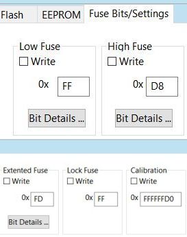

Jestli si můžeš udělat výpis stavu FUSE (konfigurační bity MCU), tak se podívej na nastavení oscilátoru. Může to být třeba změněné a tím i důvod nefunkčnosti. I některé jiné to mohou asi podělat, ale tenhle MCU neznám detailně. Tak se potom mrkni do DS.

Příspěvek od hafca » 16 kvě 2023, 12:24
S pojistkami už moc nevládnu. Nastavení je vyčtené z eXtreme Burner - AVR.
Re: Mrtvá MEGA2560?
Příspěvek od ondraN » 16 kvě 2023, 13:05
Stáhni si pdf datasheet a fuses jsou na straně 327, Tabulka 30-4, 30-5

Příspěvek od peterple » 16 kvě 2023, 14:55
Podľa tohoto to máš v poriadku.
https://forum.arduino.cc/t/what-is-in-t ... 3/607209/2
Čo je v neporiadku je to, že sa snažíš napáliť normálny arduino bootloader na tvoj špeci systém. Ten bootloader je urobený na kryštál 16MHz a ak tam máš naozaj 12MHz tak sa nečuduj že nič neprenesieš. Ona tá baudová rýchlosť závisí na tom aký tam máš kryštál.
Ako som už písal napál tam niečo čo by malo na tvojom kryštále komunikovať cez seriák. Vyskúšaj a ak to komunikuje tak hľadaj bootloder pre tvoj kryštál. Alebo si taký skompiluj.
