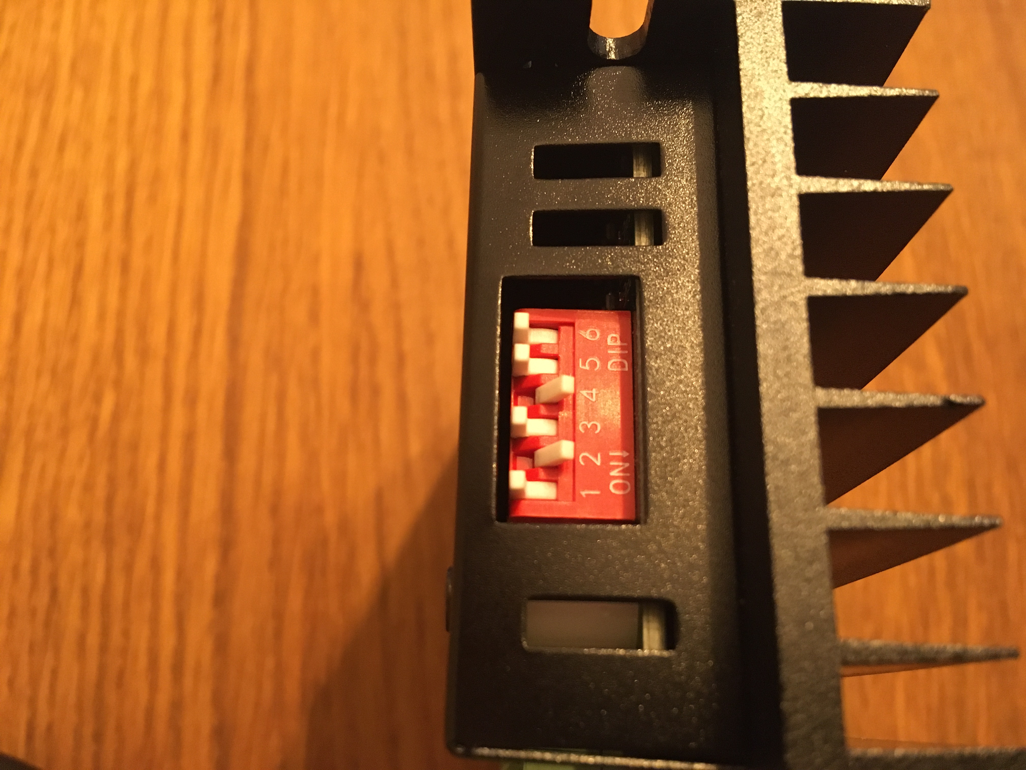

Dobrý den,
Prosím o radu jak zapojit tuto sestavu viz foto. Jedna se mi pouze o manuální ovládání přes joystick. Byl bych moc rad kdyby mi někdo poradil jak zapojit (schéma), napsal kód (joystick v levo/pravo 1.moror nahoru/dolu 2.motor stlačení “tlačítka” otočení serva o 30 stupňů.) děkuji moc za odpověď

To servo doplním, až se někdy dostanu domů...
Zatím můžeš zkusit ty motory a joystick.
Neznám přesně ten driver pro motory, takže raději použij nějaký katalogový list, ale myslím, že by to mělo být takhle:
Arduino GND - DIR minus - PUL minus - ENA minus
Arduino D4 - PUL plus (ale nevím, jestli není nutné ještě zařadit do série nějaký odpor)
Arduino D5 - DIR plus (zase nevím, jestli není nutný odpor v sérii)
Arduino 5V - pravděpodobně ENA plus (a opět nevím, jestli tam nemusí být odpor)
To samé pak pro druhý driver, akorát piny D4 a D5 se nahradi za D6 a D7.
A nakonec připojení joysticku:
Joystick GND - Arduino GND
Joystick 5V - Arduino 5V
Joystick X - Arduino A0
Joystick Y - Arduino A1
