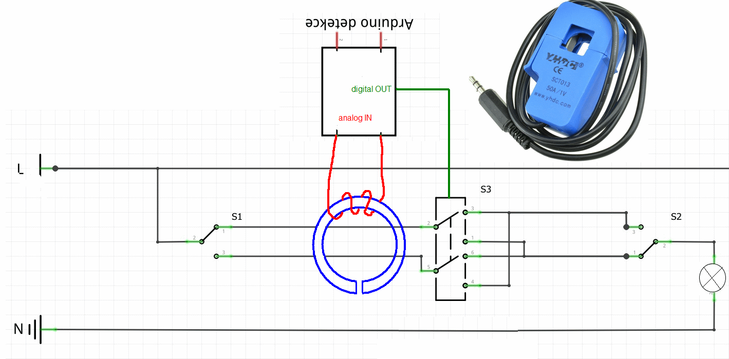

A nešlo by použít klešťovou proudovou sondu?
Výstupní napětí bude asi malé (závislé na odběru), ale analogový vstup by to snad mohl zpracovat.
Dala by se zapojit přímo k těm ovládaným relátkům, takže by se ani nemuselo nic rozpojovat.
A Arduino, které se stará o přepínání relé, by zároveň hlídalo, jestli protéká proud.

Nejsnazší je nahrdrait krabičku "Arduino detekce" doutnavkou a snímat její jas foterezistorem, fototodiodou nebo fototranzistorem. Důležité je galvanické oděllené síťového napětí od Arduina.

AstroMiK píše:
23 bře 2023, 10:02
Máš pravdu, na Hallovu sondu jsem zapomněl.
Díky

Caster píše:
23 bře 2023, 22:15
To je varianta, kterou také zvažuji. Díky.

Tato varianta není tak jednoduchá. Caster doporučuje doutnavku jako indikátor napětí, ale v posledním schématu je indikace proudu. Krabičkou "Arduino detekce" musí procházet stejný proud, jako žárovkou a to samotná doutnavka nezvládne. V krabičce by musel být bočník, na kterém vznikne napětí, jež rozsvítí doutnavku. Znamená to však ztrátu výkonu žárovky a vznik nežádoucího tepla na bočníku. Halova sonda je pro toto zapojení výhodnější.

Doutnavku samozřejmě připojit paralelně ke spínané žárovce ;) .

No paralelnímu připojení bych se rád vyhnul, musel bych natáhnout další kabel.
Takže spíše zůstanu u té Hallovy sondy. Celkem se mi líbí tato: https://www.laskakit.cz/arduino-proudov ... 5a-acs712/
