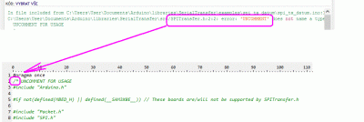

tuto chybovu hlasku mi vyhodi pri kompilovani:
v suboroch SpiTransfer.h a SpiTransfer.cpp som skusal odkomentovat tento riadok hned na zaciatku: /* UNCOMMENT FOR USAGE
ale stale mi vyhadzje chybove hlasky. v starom PC o ktory som prisiel sa mi to podarilo nejako rozbehat ale teraz sa nad tym trapim uz par hodin a nic.neviem ci bola medzi tym nejako upravovana kniznica.
SPITransfer.h and it's associated features are not supported for the Arduino Nano 33 BLE or DUE and other boards. This header file is disabled by default, but can be enabled by commenting out #define DISABLE_SPI_SERIALTRANSFER 1 within SerialTransfer.h.
no problem je ze ten riadok v subore vobec nieje.

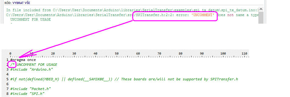

In file included from C:\Users\User\Documents\Arduino\libraries\SerialTransfer\examples\spi_tx_datum\spi_tx_datum.ino:1:0:
C:\Users\User\Documents\Arduino\libraries\SerialTransfer\src/SPITransfer.h:2:2: error: 'UNCOMMENT' does not name a type
Re: SPI transfer
Hned ta první chyba je jasná.
Odkomentoval jsi skutečný komentář a překladač potom narazil na slovo 'UNCOMENT', kterému nerozumí.
Problém je, že nestačí jen nahradit víceřádkový komentář (/* */) za jednořádkový (//), ale asi se musí projít celý zdroják té knihovny a odkomentovat použité funkce.
Tu knihovnu neznám a fakt se mi to nechce zkoumat moc do hloubky, takže víc asi neporadím.

C:\Users\User\Documents\Arduino\libraries\SerialTransfer\src\SPITransfer.cpp: In member function 'uint8_t SPITransfer::available()':
C:\Users\User\Documents\Arduino\libraries\SerialTransfer\src\SPITransfer.cpp:112:49: error: binding reference of type 'const uint8_t& {aka const unsigned char&}' to 'volatile uint8_t {aka volatile unsigned char}' discards qualifiers
bytesRead = packet.parse(recChar);
In file included from C:\Users\User\Documents\Arduino\libraries\SerialTransfer\src\SPITransfer.h:7:0,
from C:\Users\User\Documents\Arduino\libraries\SerialTransfer\src\SPITransfer.cpp:5:
C:\Users\User\Documents\Arduino\libraries\SerialTransfer\src\Packet.h:65:10: note: initializing argument 1 of 'uint8_t Packet::parse(const uint8_t&, const bool&)'
uint8_t parse(const uint8_t& recChar, const bool& valid = true);
exit status 1
Nastala chyba pri kompilácii pre dosku Arduino Pro or Pro Mini.
