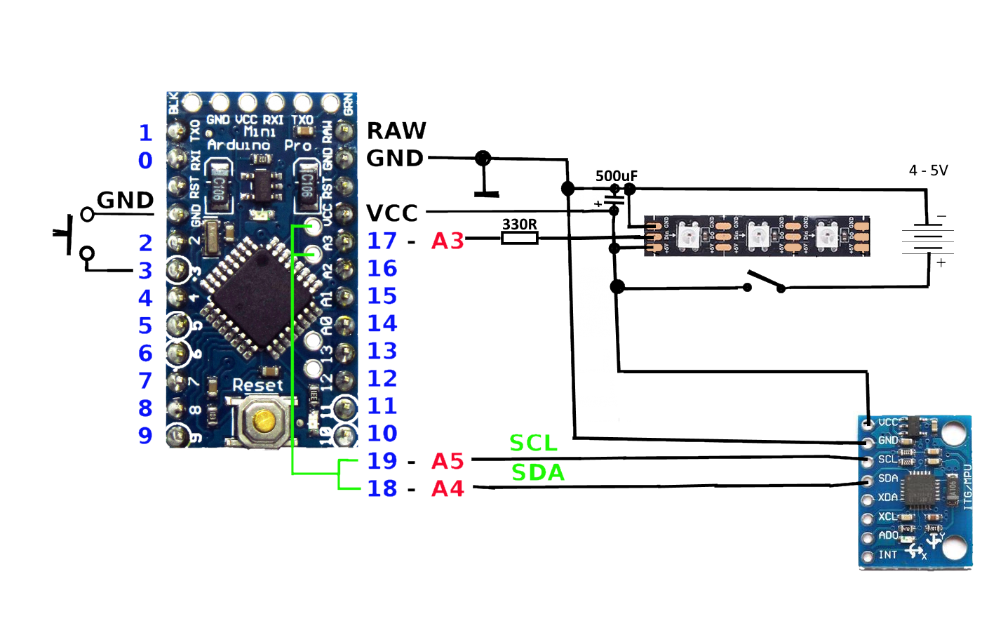

Udělal jsem experimentální prototyp světelného meče s WS2812 a Arduinem. Obrázek je s Arduinem Mini Pro, ale daleko pohodlnější na ladění je Arduino Nano, které jsem použil. Zapojení je velmi jednoduché. Tlačítko na pinu 3 je na volbu efektů. Gyroskop/akcelerometr MPU6050 je laciná krásná hračka a zajišťuje rozsvícení "meče" při pohybu.

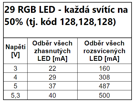

Přikládám také orientační tabulku spotřeby.
