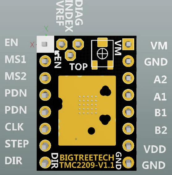

Zdravím, snažím se zprovoznit funkci StallGuard na driverech tmc2209 a motor běží jak má, ale ta funkce nefunguje. Jedná se o driver Bigtreetech TMC2209 - V1.2 a mám to připojené k Arduino mega podle fotky v příloze. PDN mám napojené na RX2 a mezi RX2 a TX2 mám 1k rezistor. Diag mám připojený na pin 2 jak je vidět v přiloženém kódu a pak EN na pin 7, DIR na 5, STEP na 6 a pak už jen napájení. Našel jsem toto zapojení v manuálu, který je v příloze. Nevím jestli připojovat CLK a případně jak ho definovat v programu. Někde jsem se dočetl že při spuštění té funkce StallGuard by se na pinu Diag mělo objevit napětí, ale zkoušel jsem to měřit a žádné napětí tam není. Tak nevím jestli je chyba v kódu nebo v zapojení. Nevíte někdo co s tím ?
