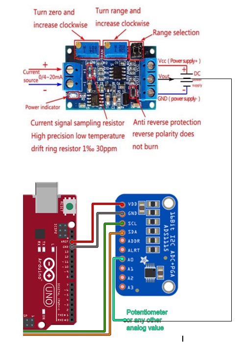

V projekte chcem pouzit prevodnik 4-20mA na napatie 0-5V. Pri takomto rozsahu by mal byt prevodnik napajany napatim aspon 12V. Chcem pouzit externy zdroj, nie napajanie z arduina. Vystupne napatie Vout napojim do analogoveho vstupu 16bit A/D prevodnika ADS1115. Tak, ako je to na obrazku.
Nie je mi celkom jasne, ze GND z napajania I/U prevodnika(externe napajanie) nebude spojene s GND A/D prevodnika. Do A/D prevodnika ide iba 1 vodic a to mi akosi rozum neberie. Ako to moze takto fungovat? Vdaka za vysvetlenie.
Zatial to mam otestovane s napajanim z arduina, teda GND napajania prevodnika I/U je spolocne s GND A/D prevodnika.

Všechny GND musíš mít propojený jinak to nebude fungovat. Obvod musí být uzavřený.

Teď jsem na to ještě koukal a napájení je u modulu max. 5V! Našel jsem návod na zapojení s příkladem https://electropeak.com/learn/interfaci ... h-arduino/

Mne neslo o napajanie A/D prevodnika, ale prevodnika prud/ napatie.
Prepojit zem z externeho zdroja 12V so zemou arduina?

Zeme musis smit vzdy vsechny propojene
