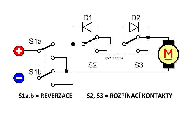

Jestli to dobře chápu, je třeba aby muchostěrka dojela ke konci křídla a pak zas zpět k trupu. Pohon je napjatým lankem.
V tom nejjednodušším případě by tedy snad stačilo použít převodový motorek s dvojitým lanovým bubnem (z jednoho se lanko odvíjí, na druhý navíjí a opačně), dva mikrospínače, ovládané stavitelnými dorazy na lanku (rozříznutá lustrsvorka?) a takovéhle zapojení:
Diodový automat.GIF (7.6 KiB) Zobrazeno 5265 x
Přepínač určuje směr pohybu (od trupu, k trupu), mikrospínače umožní zastavení na konci dráhy, případné povolení lanka, které přesáhne zdvih mikrospínače motor dotáhne a pokud se ten přepínač použije trojpolohový, může se muchostěrka zastavit v jakékoli poloze, takže zvlášť zarputilého chrousta bude moci přejet několikrát. :)

Díky za čas, který jsi tomu věnoval. Cívka s lankem je jen jedna. Muchostěrka v klidovém stavu drží u trupu tím že je lanko navinuté na doraz. Když chci křídlo utřít začnu odvíjet. Tím povolím napětí lanka a pružina vyklopí "ramínko muchostěrky". Dobře je to vidět tady na videu https://youtu.be/xPyEDeD3Dxw?t=71
Muhostěrka teď drží na křídle jen náporem vzduchu a díky úhlu do jakého se natočila kvůli vyklopenému ramínku ji nápor vzduchu zároveň tlačí směrem od trupu. Lanko se z cívky odvíjí dokud se neodvine celé. V tu chvíli je muchostěrka u konce křídla. Aby se začalo navíjet zpátky, nemusím obrátit chod. Pokračuju pořád původním směrem. Lanko se teď zase navine. Opačný chod pustím, až budu chtí křídlo setřít příště.
