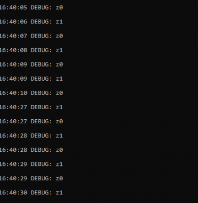

Jinak tady je příklad výstupu z toho programu.

Problém je v tom, že když první znak 'z' dorazí po sériové lince těsně před tím prvním Serial.read(), tak ho první Serial.read() sice bez problémů přečte, ale zároveň se tím vyprázdní přijímací buffer.
Když okamžitě po tom následuje další Serial.read(), bude se snažit přečíst druhý znak, který ještě do bufferu nedorazil.
A při pokusu o Serial.read() prázdného bufferu se vrací kód -1 (takže zhasne LED).
Řešení je několik, ale asi nejjednodušší je před ten druhý Serial.read() dát nějakou krátkou pauzu, která zajistí, že bude dost času na příjem druhého znaku.
Při rychlosti 9600 to vychází asi na milisekundu - pro sichr jsem tam dal radši 2 milisekundy.
(v kódu jsem upravil zarovnávání závorek - jsem tak zvyklý a program se mi zdá čitelnější)
