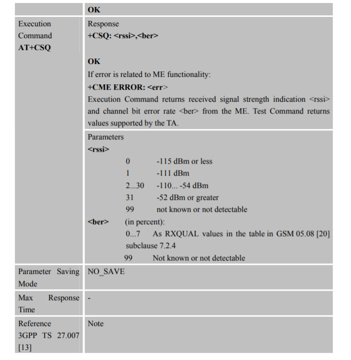

Tady je to dobře popsáno a mohlo by to i platit
https://m2msupport.net/m2msupport/atcsq-signal-quality/

Je to velmi jednoduché a pochybuji, že změnou knihovny něco vyřešíš. Ten odkaz, který jsem ti dal, je prakticky vyčerpávající. Příkaz AT+CSQ ti vrátí dvě hodnoty. Pravděpodobně dva stringy oddělené čárkou. Ty vezmeš tu první hodnotu, převedeš ji na číslo. Čtyřmi podmínkami vyhodnotíš stavy 0,1,31 a 99 a hodnoty 2 - 30 přemapuješ třeba polem o 29 prvcích. Za příkaz map() bych v tomto případě ruku do ohně nedal. Hledáš vědu, kde není. Ve svém původním programu vytvoř proměnnou integer CSQ a najdi způsob, jak do ní uložit tu část odpovědi 28 z celé odpovědi +CSQ: 28,0. Prostě vezmeš náležitou část řetězce a uděláš konverzi na integer. Protože údaj v dBm je pro mnoho lidí matoucí, je možné udělat ještě další konverzi na procenta síly signálu.
