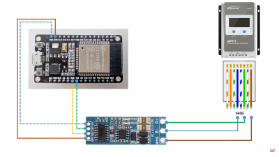

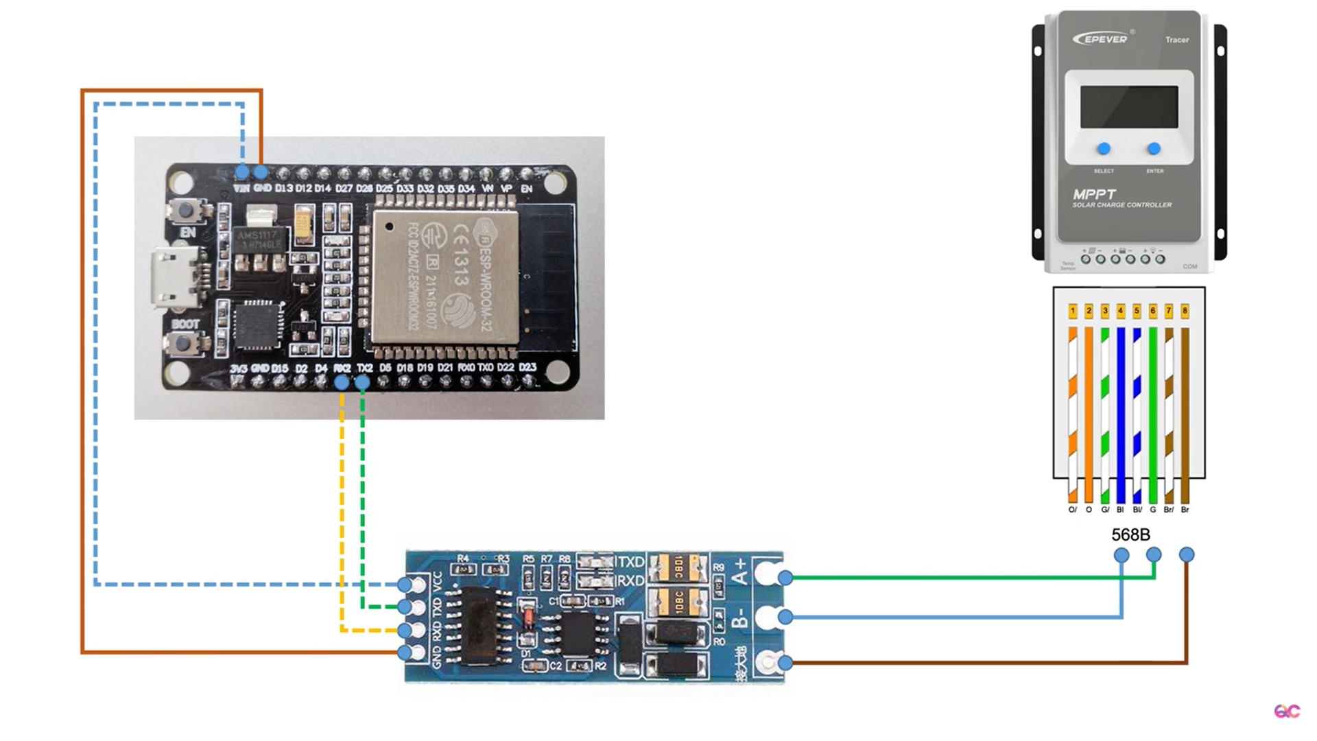

uplne stejnym zpusobem ted resim nacteni dat z EPEVER(solarni regulator) do arduina, ale ti co vedi se ocividne vyžívají v tom, že ti reknou jen pulku, nebo nejlepe 10% a pak te nechaji tyden vykvasit a pak zase pustej chlup. takhle je to furt dokola a vsude, takze nic novyho pod sluncem. tak bud at mlcej, nebo at reknou, kolik za to chteji a vsichni zase usetri spousty casu.

Kdyz mi poradite, jak rozchodit tohle: https://forum.arduino.cc/t/epsolar-sola ... m/895450/2
(vzal jsem ten druhy kod od Steveiboy) abych neztracel cely noci a dny hledanim nesmyslu, koupim vam arduin do krouzku, ze je po sobe budete moc hazet. Asi ted zrejme stojim na kabelu a pripojeni k arduinu. Nasel jsem tohle, viz obrazek.

Pokiaľ nechápeš ako komunikovať medzi arduinom a terminálom (obidvomi smermi). Tak nevieš ani komunikovať medzi dvomi arduinami. Komunikácia po RS485 prináša ďalší problém v tom že ide o half duplex. Teda nestačí len posielať a počúvať, ale ešte aj musíš riadiť smer prenosu na linke. Čo je ďalších 10 príležitostí aby to nešlo.
Čo z toho že ti to niekto rozchodí. Podľa toho sa nič nenaučíš a pri každej ďalšej zmene to rozbiješ.
Pokiaľ sa to chceš naučiť tak by si mal začať trénovať jednoduché veci ako je napr. poslať z terminálu trebárs
napetie=10Enter
A potom sa snaziť aby to arduino prijalo a akceptovalo a vratilo naspäť 10. Ale tak aby to fungovalo aj vtedy ak pred tým posleš nejaké blbosti.
Keď to budeš vedieť medzi PC a arduinom, tak potom medzi dvomi je to už viac menej to isté. Len treba správne pripojiť Tx a Rx medzi nimi. A ešte k tomu tak aby si ich mohol uploadovať. Tu už potrebuješ rozumieť aj eletrike ako sa tie signály budú ovplyvňovať. To je ten problém prečo nevieš prepojiť dve arduina cez TX a RX.
Ak sa tomu chceš vyhnúť. Vezmi radšej Arduino MEGA. Tam sú 4 sériáky. Takže si ich môžeš prepojiť bez toho aby sa navzájom rušili s USB serial prevodníkom.
To isté platí pre ten zázrak s RS485.
