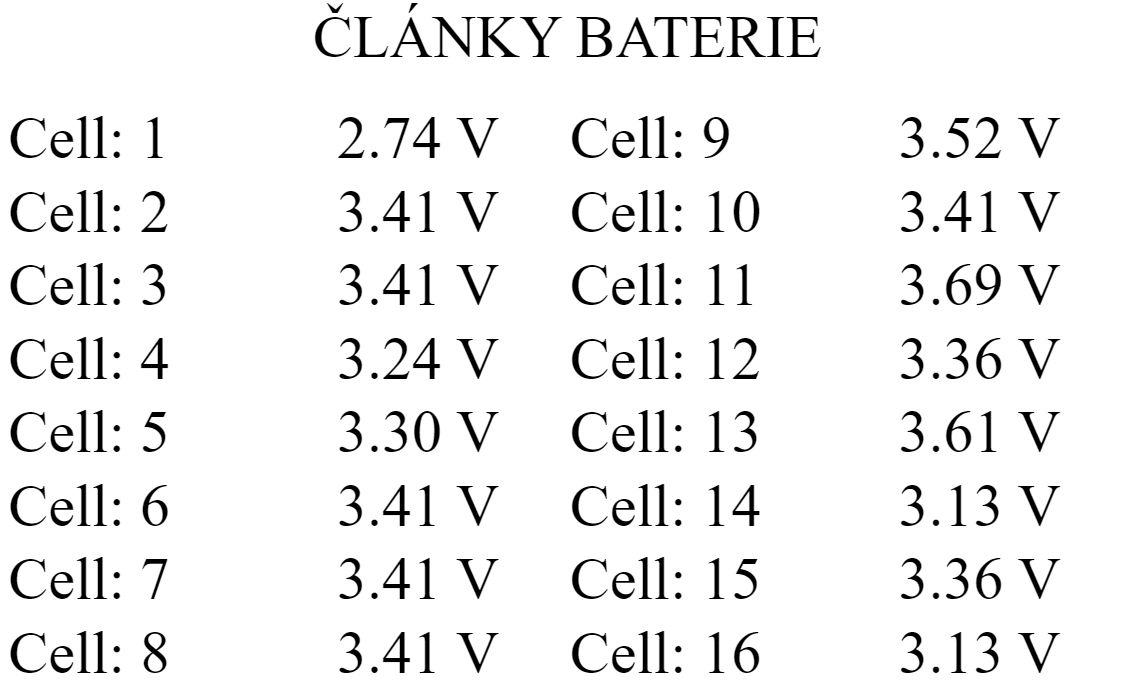

vicemene to smeruji na to, ze projekt jsme uskutecnili, program naprogramovali, data prenasime, ale je to k ho*nu, protoze ma A-mega na analogovych vstupech moc hrube vzorkovani a merene hodnoty jsou ovlivneny behem (zatezi) procesoru a ty vstupy proste kecaj. muselo by se na kazdem vstupu delat klouzavy prumer (to mam pouzite uz u te centraly, tam se meri vykon halovym prvkem, 3 cidla, vystup z cidla do analogu, klouzavy prumer na 10x, na jednom vstupu dokonce 100x, aby to nelitalo jako praštěný) na AREF mam kondik na vyhlazeni, trosku se to zlepsilo, ale prakticky spise nepouzitelne. viz tabulka. muzu jeste pouzit korekcni tabulku pro jednotlive baterky a trochu to dohat do realu, ale lita to plus minus i 0,4V

tohle si vyzkousim, dik. jeste jsem se vcera pral s hlazenim tech cisel. daval jsem na kazde cislo klouzavy prumer na 10 mereni. a pak jsem jeste dotahoval korekcemi ke skutecnym hodnotam ... no je to ducharina, ale cosi to meri, cosi to posila, cosi to prijima ... takze technicky funkcni, prakticky nepouzitelne.
