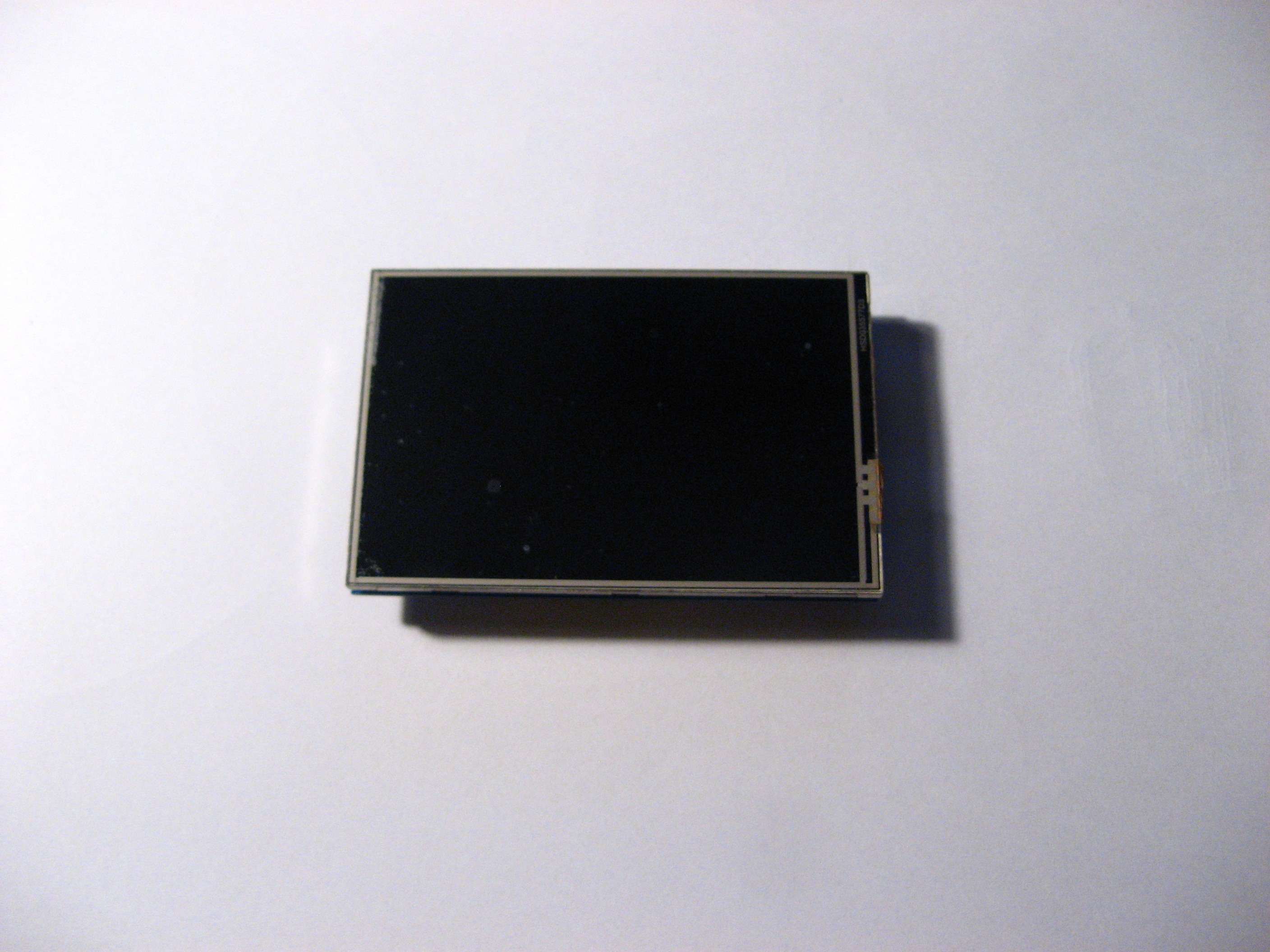

Zdravím,
mám tento TFT displej:
Má úhlopříčku 3,5 palce, s Arduiny Mega, Uno, Leonardo funguje, jen nevím, jestli je napěťově kompatibilní s Arduinem Due. Funguje mi to, chvíli jsem to zkoušel, jenže nevím, jestli to vydrželo proto, že to byla krátká doba, nebo proto, že by ten displej byl na 3v3.

Pro Due je v pohodě, včetně té čtečky karet. Problém má spíš při 5V logice.

Ten displej má vlastní stabilizátor 3V3 a převodníky úrovní na všech pinech s vyjímkou těch, které jsou pro SD kartu. Tudíž nemá problém ani s logikou 5V, jen se nesmí vložit SD karta.

Nejde o to, jestli odejde nebo neodejde displej, ale důležité je, jestli neodejde Arduino DUE. Displej běžně používám s Arduinem Mega, a funguje pořád stejně, jen nevím, jestli výstup té dotykové plochy není 0-5V, což by mohlo Due zničit.

Výstup dotykové plochy je 3V3 stejně jako všechny ostatní výstupy. K napájení tvého displeje se používá pouze 5V, které jdou přímo na stabilizátor 3V3. 5V tam nikde jinde není použito a 3V3 z arduina není použito vůbec.

Děkuji za rady. Myslím, že připojím TFT na laboratorní zdroj a budu testovat, zda není na nějakém jeho pinu 5 voltů.
