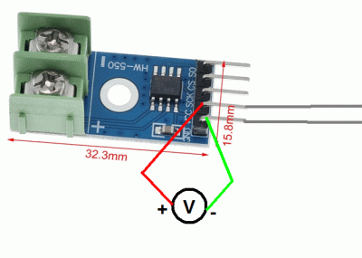

Ta chyba v posledním příspěvku je, že ti tam chybí řádka:
MAX6675 termoclanek(pinSCK ....... );
A napětí přímo na převodníku jsem myslel jako měřit voltmetrem přímo piny Vcc a GND toho obvodu MAX6675.
Jestli se necítíš na to měřit na SMD obvodu, tak alespoň na těch přívodních kontaktech.
