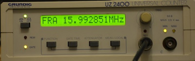

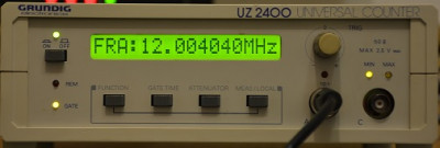

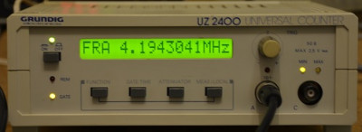

Rychlá akcia všetko merané s tým istým chrobákom:
Arduino UNO, chyba jak prasa - niekoľko sekund za hodinu
kontaktné pole, nejaký 12MHz kryštál
kontaktné pole, presný časový kryštál s nastavením. Tá f je 2^22 aby sa to dobre delilo k sekunde.
Prerátanie aká je chyba zobrazovania času, ak je f nastavená s presnosťou na 1Hz (v tomto prípade 0,1Hz) si môže každý vypočítať sám. Samozrejme že to driftuje s teplom. Ale nie je to také strašné. U tých hodín som to robil na pol škody. Aby to pri určitých teplotách bolo nad a potom pod. Takže sa to mierne kompenzovalo. Tie čo nemali automatickú zmenu zimný/letný čas sa nastavovali typicky dvakrát do roka práve vtedy. Novšia verzia zvyčane od výpadku k výpadku. (Nie nebehalo to na arduine, to ešte nebolo na svete a ani žiadna ATMEGA)
