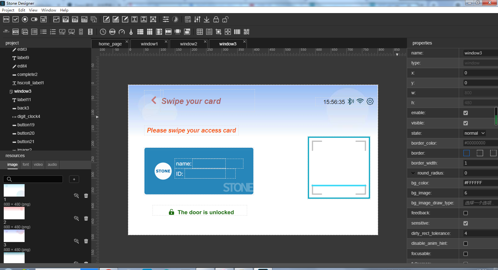

Nyní jsem dokončil návrh grafického uživatelského rozhraní a do rozhraní pro registraci karet jsem přidal ověřovací heslo správce, takže karty mohou registrovat pouze lidé, kteří zadali správné heslo správce.
Ohledně maximální doby otevření dveří dělám zpoždění zavření zámku podle kódu. Po odemknutí cca 5-10s čas do zavření.
Budu nadále zvažovat aspekty baterie a katastrof a možná tyto funkce přidám později.
