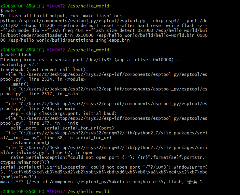

Tento problém nastal, když jsem vypaloval esp32, ujistil jsem se, že port COM není obsazen jiným programem, ovladač je aktuální a řetězec nástrojů je aktuální.

nevím, nemůže být problém v tom, jak z /dev/ttyS2 došel k /??/COM3 ?

Zdá se, že problém je zde, změnit ttyS2 na COM3 a není žádný problém, děkuji.
