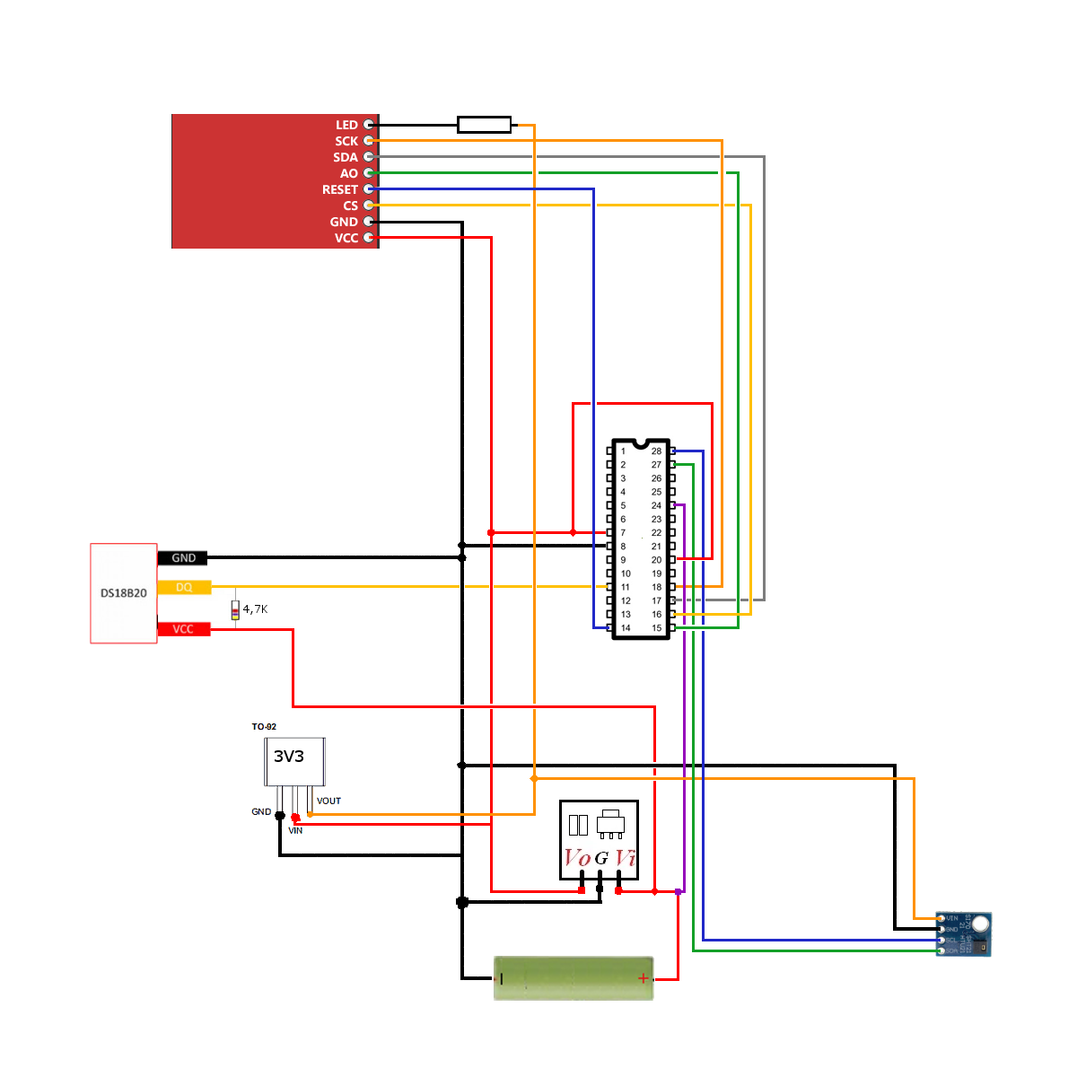

schema nakreslené nemám používáte na to nějaký program??
propojení mcu s lcd jsem tu už posílal...

Vyfoť nebo oskenuj ručně kreslené, to snad, proboha, máš. Propojení s displejem jsi tady jen popsal, že je to připojené přes SPI, ale nic dalšího, třeba jak máš řešené jeho vypnutí, o kterém se tu zmiňuješ. Bez těch podrobností, je to, jako bys měl otázku "Moc mi žere auto, co je špatně?"

Maxim
Příspěvky: 128
Re: TFT LCD 1.8"
Příspěvek od Maxim » 30 čer 2021, 14:09
Ahoj, konečně posílám schema.
Ten napájecí modul má při odběru několik mikro ampér účinnost jen 75%, tak prosím o odkazy na lepší stabilizátory.
odkaz na měnič
https://www.aliexpress.com/item/4000805 ... 4c4d4nWVN9
