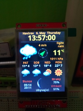

Zdravím, postavil jsem si meteorologickou stanici na displeji 2,8 TFT ILI9341 a ESP8266 ze stránek https://github.com/Bodmer/OpenWeather , výhoda je v tom že jede na OpenWeather client tím pádem api klíč je prozatím zadarmo po celí rok, ale mám problém s kterým bych potřeboval pomoc, v originálu jsou hodiny bez sekund , já sekundy dodal ,ale stojí, rozjedou se zrovna když se aktualizuje počasí a pak se zas zastaví a hodiny jedou, nevím jestli je problém v Time.h a nebo hlavním kódu, zkoušel jsem jsem všechno možné a nic
Dále jsem chtěl vedle hodin wifi rssi jako graf, nemám na to zkoušel jsem do kódu všechno možné a zase nic.
Vzhled stanice jsem trochu pozměnil vypadá to dobře, zatím dík za každou radu.
Tady je celý kod:
meteorologickou stanici1 .jpg (35.88 KiB) Zobrazeno 13436 x

Re: TFT eSPI OpenWeathe
Příspěvek od pavel1tu » 06 kvě 2021, 15:57
No, chová se to podle kodu.
Pokud chceš čas updatovat po 1s, budeš si to muset nastavit, aby se updatoval po 1 s.
Zatím se tam čas dle mne updatuje po 1min.
PS: jak to jen bylo řečeno ve filmy Rozpuštěný a vypuštěný .... ""Hledej šmudlo"
Příspěvek od kiRRow » 06 kvě 2021, 16:02
if (booted || minute() != lastMinute) // tady ti to kontroluje jestli se to spouští, nebo se změnila minuta
    // Update displayed time first as we may have to wait for a response
    drawTime(); // tady ti to vykresluje čas
    lastMinute = minute(); // tady se aktualizuje promenná s minutou
    // Request and synchronise the local clock
    syncTime(); // synchronizace času
    #ifdef SCREEN_SERVER
      screenServer(); // vykreslení - podmíněno definicí SCREEN_SERVER, což nemáš ...
    #endif
V podstatě musíš udělat to, že nebudeš kontrolovat minuty, ale vteřiny. Aby se ti pak každou vteřinu nesychronizoval čas, tak syncTime spustíš jen pod podmínkou že sekundy jsou 0. Pak se ti každou vteřinu vykreslí nový čas, ale synchronizace nastane jen v XX:XX:00 čili každou minutu.
edit : teda pokud není třeba spouštět ten syncTime pokaždé, pak není třeba ho obalovat podmínkou
Příspěvek od pavel1tu » 06 kvě 2021, 17:19
kiRRow píše: ↑
06 kvě 2021, 16:02
Pokud někdo umí v OpenSource projektu jako první přepsat jméno autora za svoje,měl by zvládnout i to ostatní.
Je to taková - slušnost - ponechat odkaz na autora zdroje a pokud dělám nějaké úpravy, nepíšu se jako autor, ale jako ten co to upravoval.
vojta_1
Příspěvek od vojta_1 » 06 kvě 2021, 17:47
Dík, už to jede akorát při každé nové sekundě mi zároveň bliknou cele hodiny, na to příjdem ... :roll:
Příspěvek od pavel1tu » 06 kvě 2021, 20:09
vojta_1 píše: ↑
06 kvě 2021, 17:47
Předělej to aby se měnily jen ty sekundy a ne celý čas, ne ?
- po minutě nech vykreslit celý čas
- po vteřině (nová podmínka + nová funkce) jen vteřiny
nebo
- ve funkci vykreslení času když budou sekundy "0" udělej klasicky
tft.drawString(timeNow, 120, 53);
- jenak vykresli jen sekundy, pozici X budeš muset otestovat aby se to trefilo

vojta_1
Příspěvek od vojta_1 » 07 kvě 2021, 15:49
Jo to jsem měl taky, ale je tam malo informací,ale dobré, to mě napadlo jako první,ale jede to na jiném kodu tam s editaci nemám problem, ten to kodu moc neznám trrochu rozlišne příkazy atd,zatím jsem to nerozjel podívam se na to večer,musím dodělat auto.
