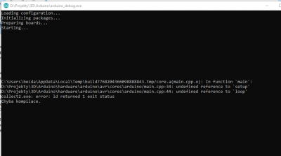

potřeboval bych poradit po delší době sem se vrátil k Arduinu a potřeboval bych nahrát firmware na desku.
Dříve jsem používal arduinoIDE 1.6.5 bez problémů.
Otevřu projekt, ale při kompilaci mi to hlásí chyby viz obrázek.
Dokázal by mi někdo poradit. Děkuji

Začal bych pomaleji, třeba programem pro blikající LED ;) .

jaký firmware, pro jakou desku, v jakém prostředí W10 nebo jiné atd... ;)

Ta hláška nedefinované reference setup a loop naznačuje nějaký velký průšvih, třeba chybějící nebo přebývající složenou závorku. Ale pravdu mají oba přispěvatelé nademnou. Nejdříve zkusit funkci prostředí na něakém triviálním programu a pokud chceš poradit, tak sem vložit všechny informace včetně kódu nebo odkazu na něj.

Když se koukneš na ty hlášky, tak to vypadá, že to je C program s funkcí main(), nikoliv Arduino sketch.

spíš to vidím na problém v kodu a je smutné, že tazatel sem doteď kod nedal
main.cpp - není to nějaký kod co patří k Arduinu deskám ?

Mas v tom projektu spravne deklarovane a definovane funkce setup a loop?
zkus prelozit nasledujici "projekt"
v adresari "pokus" soubor "pokus.ino"
void setup(){
// nic tu neni
void loop(){
// nic tu neni
Kdyz to hodi tu hlasku, mas neco fakt blbe nastavene
Kdyz se to prelozi, mas neco blbe v to skutecnem projektu
