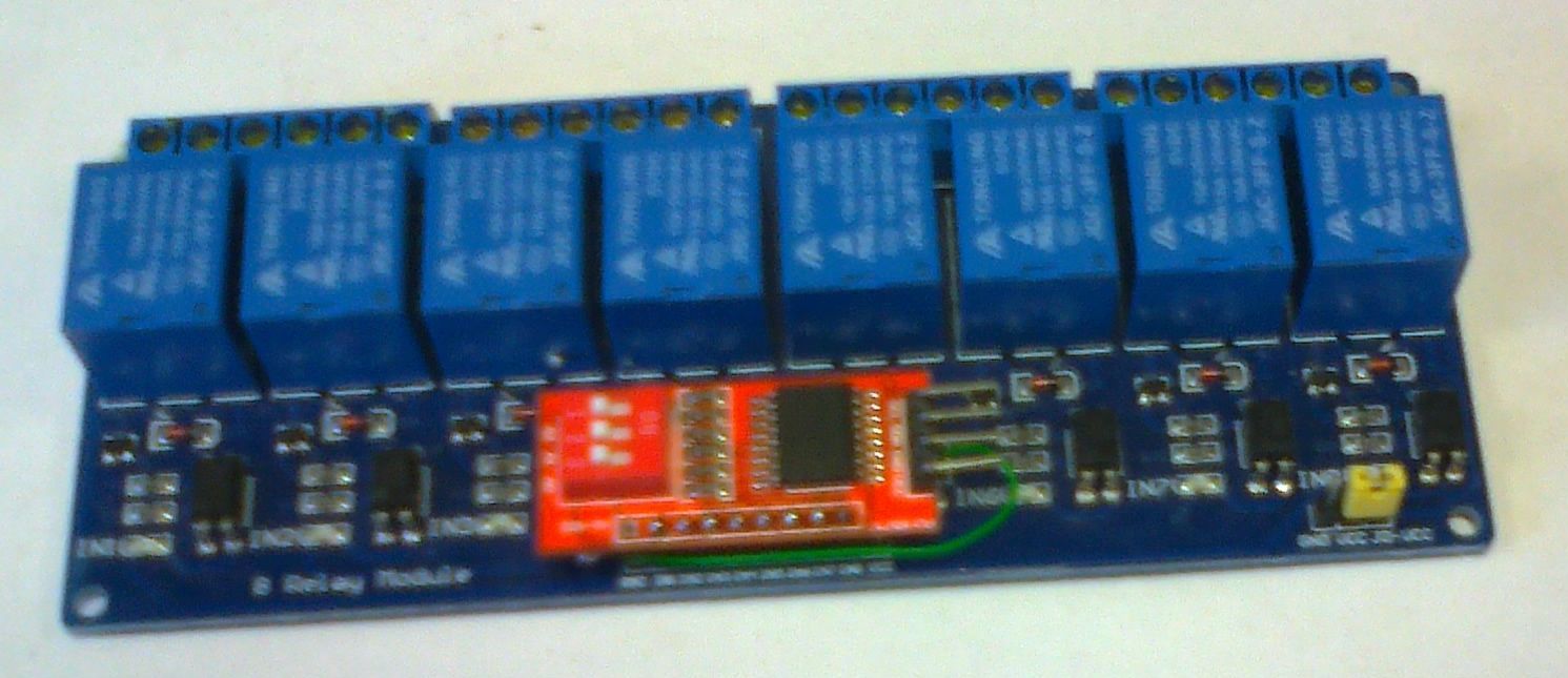

Spojením těchto dvou komponent vznikne blok relé ovládaný přes I2C, čtyři dráty, které nezmenšuje počet IO pinů arduina.
Deska relé 8x
Deska relé 8x
Deska ovládání I2C
Deska ovládání I2C
Piny z modulu ovládání byly odstraněny. Deska modulu ovládání byla nasazena na piny relé a zapájena. Ještě je nutno propojit GND piny desky relé s deskou ovládání a GND relé.
Protože jsem nechtěl, aby deska ovládání přečuhovala přes obrys desky relé. Bohužel to přineslo opačné řazení relé, ale to lze obsloužit programově.
Hotová deska
Hotová deska
