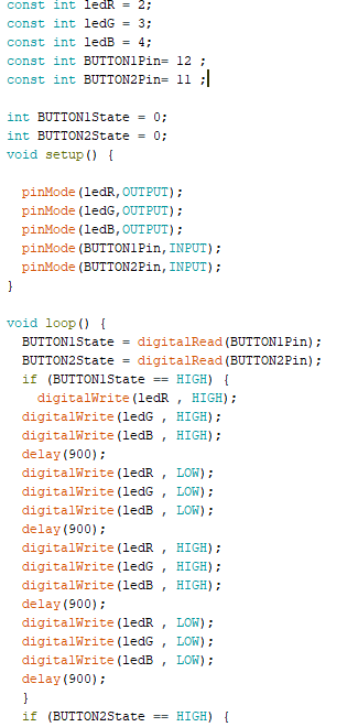

Příspěvek od vogeer97 » 17 úno 2021, 19:38
Tak zatím se mi povedlo vykoumat tohle ale nějak jsem se zasekl na tom že nevím jak udělat aby se příkazy po stisku tlačítka opakovali pořád do kola. Teď jsem dosáhl pouze toho že zmáčknu tlačítko to provede akci jednou ale neopakuje ji.

Ty dlouhý pauzy jsou v tomhle případě nesmysl.
Pro změnu funkce bys musel držet tlačítko tak dlouho, než by došlo k ukončení jednoho blikacího cyklu.
Program se dá napsat tisícem způsobů.
Já bych na to šel asi nějak takhle (neodzkoušeno - je to jen princip):
V hlavní smyčce by se co nejrychleji testoval stav tlačítek.
Každý stisk by nastavil do proměnné požadovanou funkci.
Hned potom by se podle té proměnné funkce vykonala.
V případě nějaké blikací funkce bych zavedl počítadlo cyklů a při dosažení požadovaného čísla cyklu by se vykonala další fáze blikání.
Dá se to dělat i pomocí funkce millis(), ale mně se to takhle zdá jednodušší.
void loop(void)
    if (digitalRead(tlacitko1) == HIGH)  funkce = 1;    // rozsvit jen cervenou
    if (digitalRead(tlacitko2) == HIGH)  funkce = 2;    // rozsvit jen zelenou
    if (digitalRead(tlacitko3) == HIGH)  funkce = 3;    // rozsvit jen modrou
    if (digitalRead(tlacitko4) == HIGH)  funkce = 4;    // vsechno zhasni
    if (digitalRead(tlacitko5) == HIGH)                 // nejaka blikaci funkce
        funkce = 5;
        casovani = 0;
/// tady by byly dalsi testy tlacitek nebo jejich kombinace
// a hned potom vykonani zvolene funkce:
    switch (funkce)
        case 1:
          rozsvit_jen_cervenou();
          break;
        case 2:
          rozsvit_jen_zelenou();
          break;
        case 3:
          rozsvit_jen_modrou();
          break;
        case 4:
          vsechno_zhasni();
          break;
        case 5:                                         // tahle funkce bude mit periodu 1800ms
          if (casovani ==   0)  rozsvit_jen_cervenou(); // hned na zacatku cyklu se rozsviti cervena
          if (casovani ==  60)  rozsvit_jen_zelenou();  // po 0,6 sekunde se rozsviti zelena
          if (casovani == 120)  rozsvit_jen_modrou();   // po dalsi 0,6 sekunde se rozsviti modra
          casovani ++;
          if (casovani == 180) casovani = 0;            // po dalsi 0,6 sekunde se casovani vynuluje a blikaci cyklus zacne od zacatku
          delay(10);                                    // jedna smycka v teto funkci bude trvat 10ms
          break;                                        //      to je jeste dostatecne rychle pro bezproblemove cteni tlacitek
//  .... dalsi funkce
