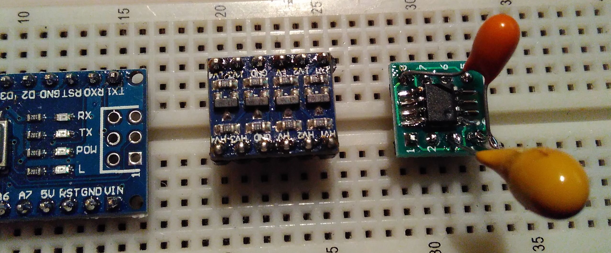

Jinak k těm pull-up odporům:
Používám převodník, který má obě strany přitažené k napájení přes 10k, tak už mi připadalo zbytečné lepit tam něco dalšího.
V příloze je fotka převodníku a té EERAM paměti.
Re: Paměťový modul
Příspěvek od ondraN » 11 úno 2021, 20:41
Tak to by mělo být asi OK. Ona je totiž u obvodu i specifikovaná maximální délka náběžné a sestupné hrany CLK signálu na 100ns. Těžko ale říct, jak to ten převodník natahuje. Bohužel teď nemám žádný čas na vyzkoušení.

Zkusil jsem mezi paměť a Arduino NANO zapojit převodník TXB0108:
https://www.ti.com/product/TXB0108
Opět bez úspěchu.
Tentokrát paměť vůbec neodpovídá - výstup paměti (MISO) je trvale ve vysoké impedanci, takže výsledkem je vždycky číslo 255.
Vstupní signály na paměti jsou podle analyzátoru v pořádku.
To už se mi stalo jednou hned na začátku pokusů s Arduinem, když jsem zkusil použít SPI knihovnu.
Protáhnul jsem tedy všechny signály nadměrnými pauzami, ale pořád nic.
Napájení paměti je v pořádku.
Už s tím končím.
Můj osobní závěr tedy je, že se ta paměť nehodí pro použití s 5V Arduinem.
