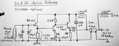

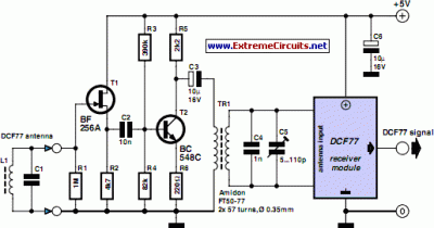

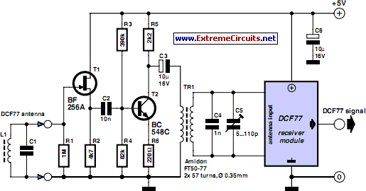

Příspěvek od hafca » 13 led 2021, 11:42
Jestli to už nemáš vyřešené, tak mám dvě zapojení, co by mohla pomoci.
nebo
Nezkoušel jsem to, jsou to nalezené obrázky z webů z doby, kdy jsem s tím trochu laboroval.
