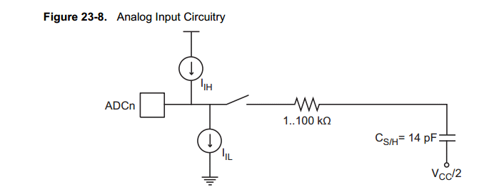

Radši sem opravdu hoď ten náčrtek, protože podle toho, jak jsi to popsal, to máš špatně.
Navíc hrozí zkrat na napájení, když omylem stiskneš obě tlačítka zároveň.
Jinak jsem měl podobný problém na obyčejném Arduinu.
Měl jsem na vstupech odporové děliče napětí a když docházelo k rychlému přepínání analogových vstupů tak se hodnoty navzájem ovlivňovaly.
Bylo to způsobené společným kondenzátorem na vstupu A/D převodníku v procesoru, který se po přepnutí multiplexeru na sousední pin nastačil vybít.
Pomohlo buď 2x přečíst hodnotu ze stejného vstupu, nebo zmenšit odpory v děličích napětí.
Pokud to máš opravdu zapojené tak, jak popisuješ, tak máš ten samý problém.
Vnitřní kondenzátor se nemá kam vybít (Analogový vstup je odpojený) a tak se jeho napětí přenáší na následující přepnutý pin.
Náhradní schéma analogového vstupu pro ATmega328 (kat.list)

Prerobil som to funguje podla mojich predstav.Nevedel som ze ten kondenzator bude takto prenasat naboj.Dakujem
