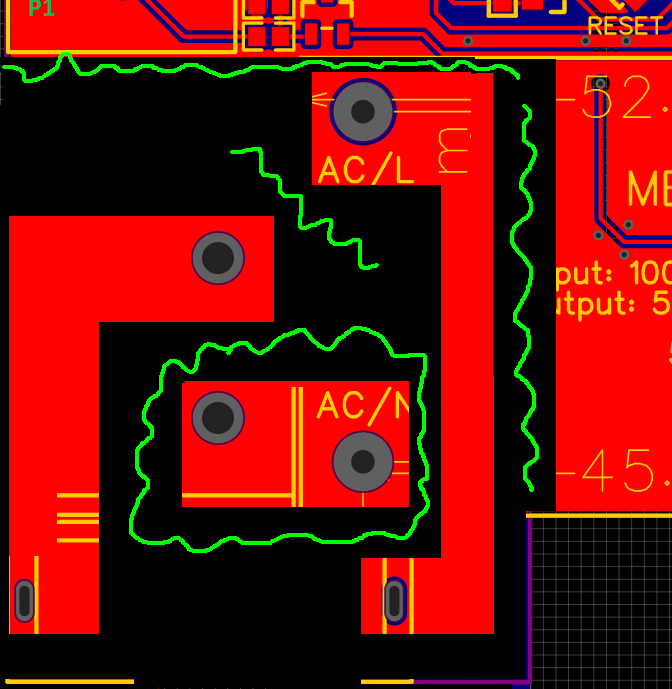

Celý jsem to nekontroloval, ale první, co mě praštilo do očí, byla ta síťová část.
Jestli na to správně koukám, tak tam máš tažené GND (výstup z AC/DC převodníku) mezi síťovými svorkami a pod půlkou pojistky.
Já bych v tomhle případě držel síťové napájení co nejdál od jakýchkoliv jiných cest.
Striktně bych fázi a nulák oddělil od všeho ostatního.
Nahoře sice moc prostoru není, ale i tak by se tam nějaká (možná milimetrová) mezera v mědi vešla.
Mezi fází a nulákem bych nechal taky pořádný mezery. V příloze je náčrtek jak bych tu síťovou oblast dělal já - zelený vnlovky jsou co největší mezery, ale zároveň zachovat i co nejtlustší cesty. Klidně i stejný motiv z obou stran desky.
(je to jen náčrtek, takže ve finále by se to mělo ještě doladit, aby to vypadalo i hezky.)

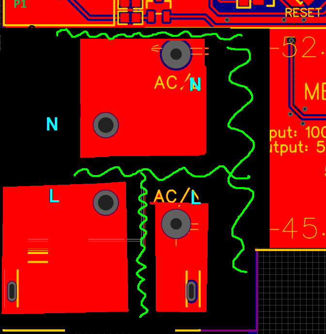

... a nebo bych šel ještě dál a prohlásil, že AC/DC převodníku je jedno, kde má fázi a kde nulák a udělal bych ten síťový motiv jeětě o něco jednodušší:

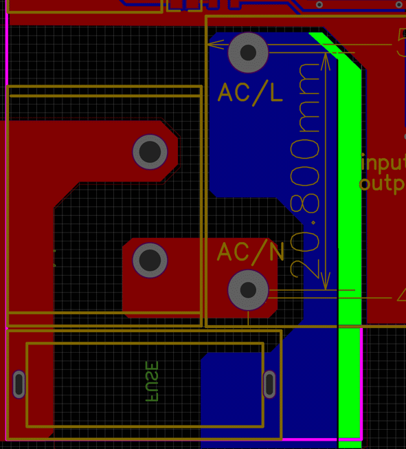

Níže zasílám opravený náhled - mezery jsem tam dal, GND může být teoreticky lehce blízko jednomu pinu, ale říkám si, že by to neměl být problém. Jinak jsem fázi vedl ze spodní části. Ale pravda, te malé GND části jsem si vůbec nevšiml.
https://ctrlv.link/shots/2021/01/04/cXCJ.png

Příspěvky: 677
Re: Správnost schéma
Příspěvek od AstroMiK » 04 led 2021, 20:12
glararan píše: ↑
04 led 2021, 19:43
EDIT: ad příspěvek 2.. jakože hodit pojistku z fáze na neutrál?
Ne. Pojistka bude pořád na fázi, akorát ta fáze povede na druhý pin toho AC/DC převodníku (ten, co máš v původním zapojení označený jako N).
Převodníku by to ale v tomhle případě mělo být úplně jedno.
Síťové svorky budou popsané obráceně (tak, jak je to na tom výše přiloženém obrázku - světle modré popisy).
Ze spoda máš pořád strašně malou mezeru mezi GND a tou modrou fází.
V příloze je obrázek. Zeleně označenou část bych vyhodil.
Horní část (červená) už je v pořádku.

Jestli to správně chápu, tak jak ukazoval @AstroMik "zelenou" čáru v příspěvku nad, tak to bude vyplněno ochranným vodičem viz https://ctrlv.link/shots/2021/01/04/Twbf.png ?
Když jsem vůbec nad PSU přemýšlel tak jsem si říkal, že tam nemám žádno kovovou konstrukci, ke které bych přitáhl ochranný vodič. Ale jestli se to dělá v praxi tak jak načmáral..?
