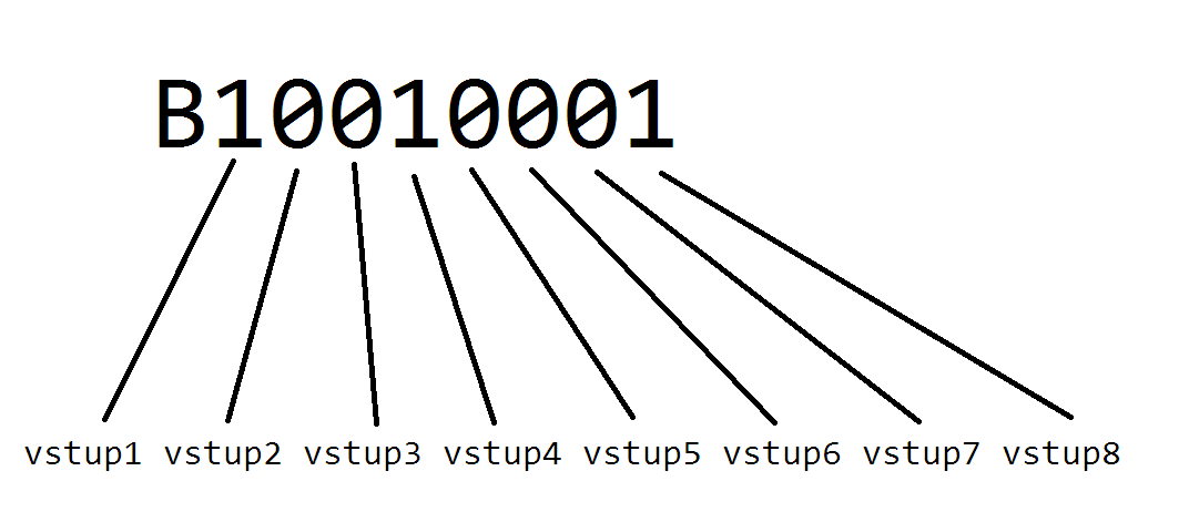

Zdravím,
potřeboval bych nasměrovat, jak udělat:
řekněme, že čtu 8 digitálních vstupů do proměnných byte vstup1, vstup2, vstup3,...a tyto stavy chci dostat do proměnné byte status ve formátu BIN

Příspěvek od AstroMiK » 31 pro 2020, 20:48
byte status = (vstup1 * 128) + (vstup2 * 64) + (vstup3 * 32) + (vstup4 * 16) + (vstup5 * 8) + (vstup6 * 4) + (vstup7 * 2) + vstup8;
Pak záleží na tom, jak si tu výslednou proměnnou zobrazíš.
Třeba:
Serial.print('B');
Serial.println( status , BIN);

Něco takového mě také napadlo...ale nešlo by to nějak šikovněji přes bitový posun/součet/součin? Jen hádám.
Dál je potom otázka, jak z té proměnné "status" zpětně získat informaci o jednotlivých vstupech.

Příspěvek od AstroMiK » 01 led 2021, 15:05
Jestli chceš posuny, tak třeba takhle, ale myslím, že si tím moc nepomůžeš:
status = (vstup1 << 7) | (vstup2 << 6) | (vstup3 << 5) | (vstup4 << 4)  | (vstup5 << 3)  | (vstup6 << 2)  | (vstup7 << 1) | vstup8 ;
Zpátky potom:
vstup1 = bitRead(status, 7);
vstup2 = bitRead(status, 6);
vstup3 = bitRead(status, 5);
vstup4 = bitRead(status, 4);
vstup5 = bitRead(status, 3);
vstup6 = bitRead(status, 2);
vstup7 = bitRead(status, 1);
vstup8 = bitRead(status, 0);
