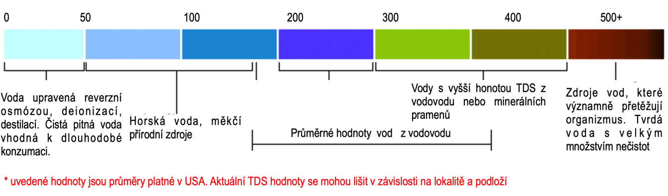

Zapracované načítání a odesílání dat ze senzoru DS18B20 (prozatím jednoho, mám jich asi 10 v různé délce, ještě něco budu měřit ale zatím nevím co). přidané čidlo Grove TDS se započítanou aktuální teplotou. To je důležité. nádrží je maltovník 160lt který dolévám hadicí z kuchyně a to studenou (ledovou vodou). Do té je pak třeba dodat správné množství hnojiva. Mám vermikompostér, originál z USA z doby kdy tedy o tom ještě nikdo neslyšel. Už pomalu odchází, holt ten plast nevydrží věčně a střídání ročních období u nás mu neprosvítá. No a z něj mi teče vermitea které doplňuji ještě o vylouhované granule slepičího a kravského a sloního trusu. To mám v petkách, respektive 5lt butylkách a z nich jsem to doteď ručně nalíval do nádrže. Od příští sezony to bude dávkovat peristaltické čerpadlo po každém doplnění vody do nádrže.
K tomu bych potřeboval POMOC.
Zatím jsem to ještě nepotřeboval. Pro NodeMCU potřebuji zároveň spouštět web server co mi umožní ovládat co spustit a co ne. To znamená nějaké tlačítko, přepínač kterým spustím čerpadlo a naopak vypnu. To proto, že to tam celé chci nechat i přes příští zimu a v tu dobu hydroponie neběží a tak není třeba čerpadla automaticky používat. Poradíte někdo?
