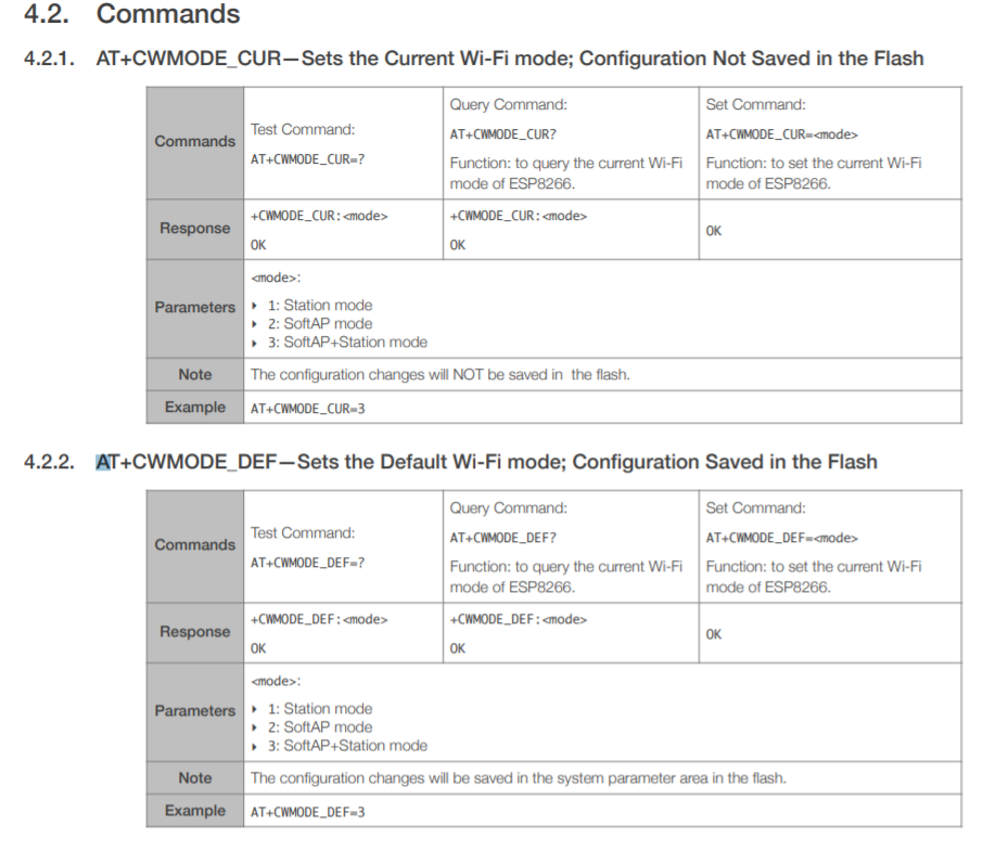

Režim klienta nebo serveru nemá nic do činění s WiFi módem Software Acess point nebo Station, jak je definován pro ESP8266. Z tvého popisu se nedá určit naprosto nic rozumného , kdybys alespoň přiložil svůj program.
Pokud je ESP8266 v AT módu, pak platí tabulka:

Příspěvek od jankop » 13 pro 2020, 15:51
Tak si to vezmeme od počátku.
ESP8266 obsahuje v pevné paměti od výrobce WiFi stack a je obvykle dodán s nahraným firmwarem pro AT příkazy. V okamžiku, kdy je do něj nahráno cokoliv jiného, tak prostě AT příkazy nemohou fungovat.
Pokud tedy platí tohle
Vše funguje jak má, problém je jen v tom, že wifi část ESP8266 je nastavena jako Client i Server zaroveň.
Tak prostě v ESP8266 nastav mód Station. Buď tedy AT příkazem
AT+CWMODE_DEF=1
pokud je ještě původní firmware, nebo musíš modifikovat program, který jsi do ESP8266 nahrál. Pokud je to Wiring, tak stačí do programu v sekci setup() přidat
WiFi.mode(WIFI_STA);
Obnovit AT firmware předpokládá si ho stáhnout z webu a nahrát ho zpátky do ESP8266.

Výborně to je přesně to co jsem potřeboval :) moc děkuji. AT příkazy nejdou už od výrobce ale WiFi.mode(WIFI_STA); je přesně to co jsem hledal.
Ještě jednou děkuju.
