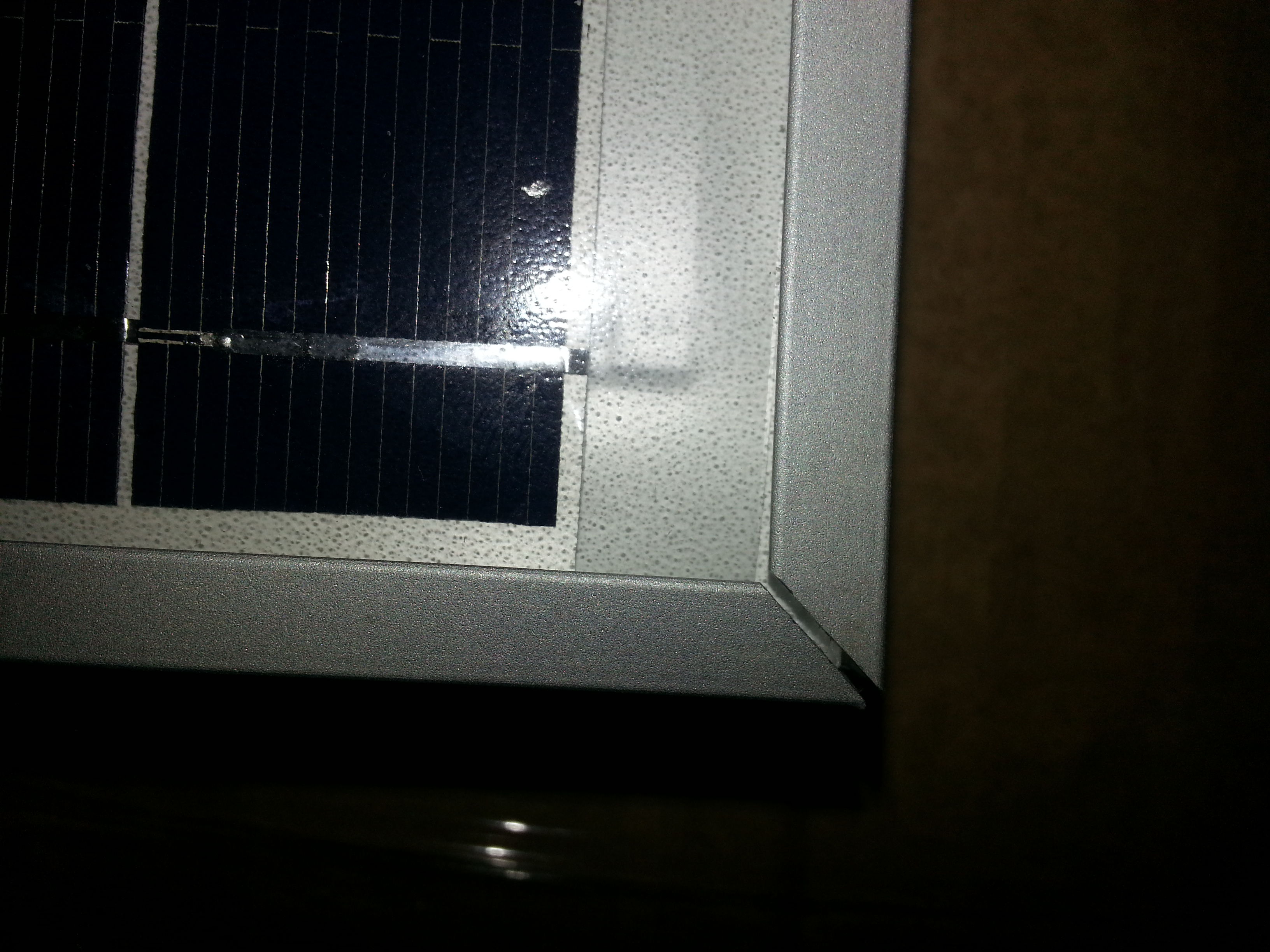

Koupil jsem si v Číně solární panel, ale rám je trošku na jedné straně odsebe. Když to budu chtít použít venku, tak aby se tam postupně nedostávala voda a vlhkost.
Prohnutá je ta zdola. Kladivo použít nemohu :) A kleště sjíždí dolu ..

Nevím rozměry - co nějakou svěrkou opatrně stáhnout.
Já si rámy lepím ze dřeva/plastu - akvarijním silikonem.

Jednoznačně ten akvarijní silikon. Kdysi jsem kamarádovi pomáhal bourat střechu skleníku lepenou silikonem a i po letech slunečního úpalu to drželo jak blázen. Neměl bych z toho strach. Prostě to vyplň pěkně silikonem.
