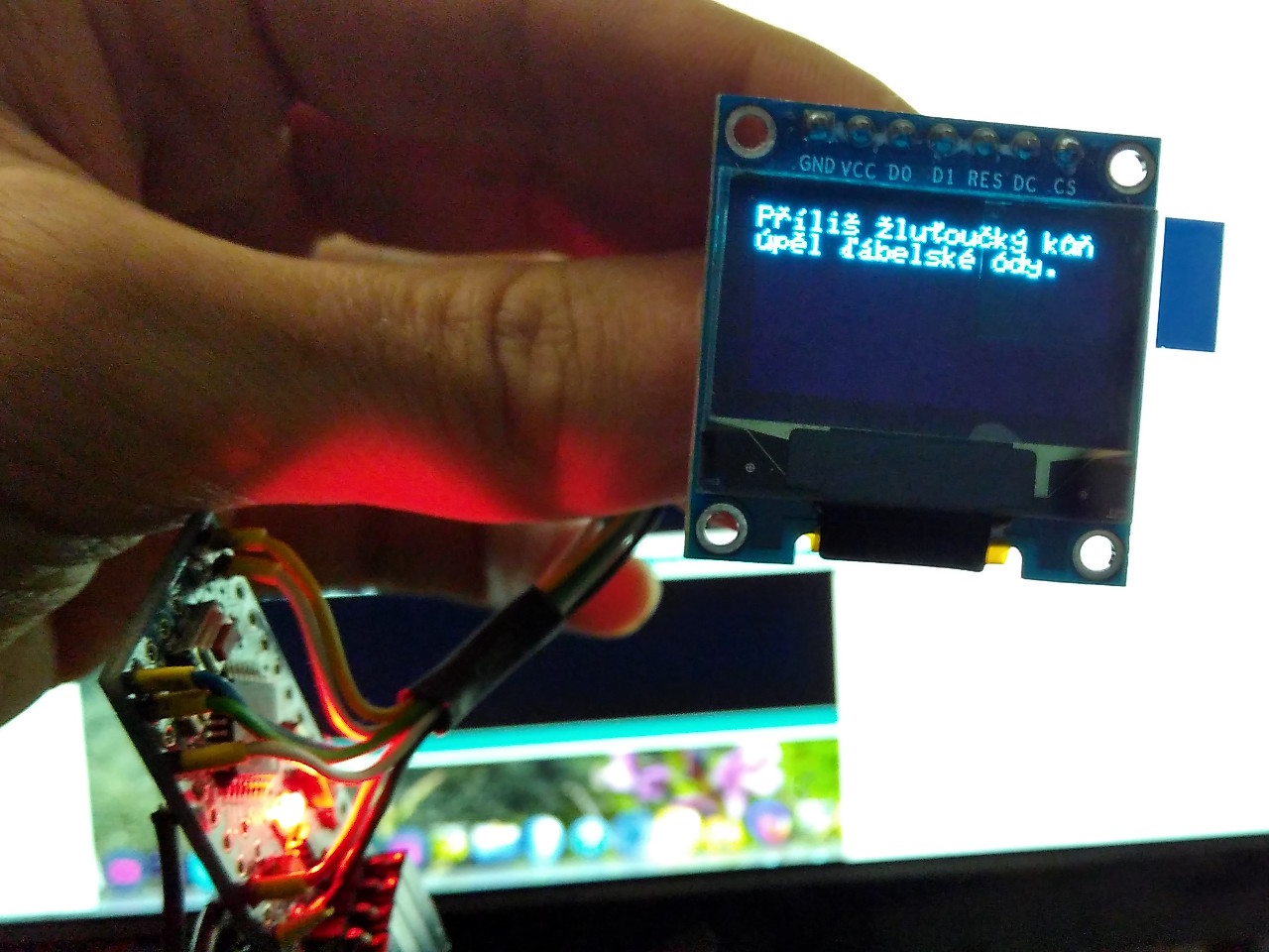

české písmo pro Adafruit SSD1306
KiLLA
Příspěvky: 29
Registrován: 23 čer 2020, 00:47
Příspěvek od KiLLA » 29 říj 2020, 18:17
Zdravím všechny, tady máte dáreček k výročí Československa 8-)
Font pro SSD1306 podporující češtinu, slovenštinu a další jazyky v kódové stránce ISO 8859-2
https://cs.wikipedia.org/wiki/ISO_8859-2
jak na to:
...ve složce "libraries/Adafruit_GFX_Library_master" vyměňte soubor "glcdfont.c" (nezapomeňte na zálohu původního!)
do setup() přidejte:
display.cp437(true); // Adafruit bug workaround
a v jiném editoru než Arduino IDE (např. Gedit) otevřete sketch v kódové stránce ISO 8859-2, přidejte "český" text , nebo testovací pangram...
  display.print("Příliš žluťoučký kůň úpěl ďábelské ódy.");
..uložit, otevřít v Arduino IDE -> nahrát -> done
...a kde sem vlastně ten font sebral? -> STAY TUNED! :lol:
glcdfont.c
(8.29 KiB) Staženo 581 x
