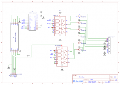

Ahojte Mám PWM reguláciu 12V ledky riadenú arduinom.
Používam Driver TC4467CPD a MOSFET N IRF3205PBF.
Chcem aby zvládlo max 10A a samozrejme sa to dosť hreje.
Viete mi poradiť ako čo najviac obmedziť teplotu?
Aký typ MOSFETU by bol najlepší?
Ďakujem za každý nápad

Mosfet musí daný proud zvládat a pak už ho jen chladit.
Re: Vhodný typ MOSFETU
Příspěvek od ondraN » 21 říj 2020, 07:15
Já bych použil dražší typ, ale s odporem kanálu v sepnutém stavu 1,8mOhm (oproti 8mOhm stávajícího typu)
