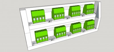

Chystám měření s osmi čidly PT100, bude to asi takto:
No potěž koště :-)
Pokud opravdu potřebuješ takovou přesnost ... proč ne.
Já kdysi řešil 3x PT100 a kvůli ceně a i vzdálenosti čidla do 2m jsem použil převodník HX711.
Ale nikdy jsem nepřišel na to jak ho zapojit 3 nebo 4 vodičově k PT100 (příklady z netu měřily kokotiny), proto jsem byl nadšený z toho MAXe, ale je to cenově úplně jinde.
ZDE jsem čerpal
ohruska
Příspěvky: 235
Re: Termistor PTC + zátěž z relé
Příspěvek od ohruska » 30 pro 2017, 10:53
