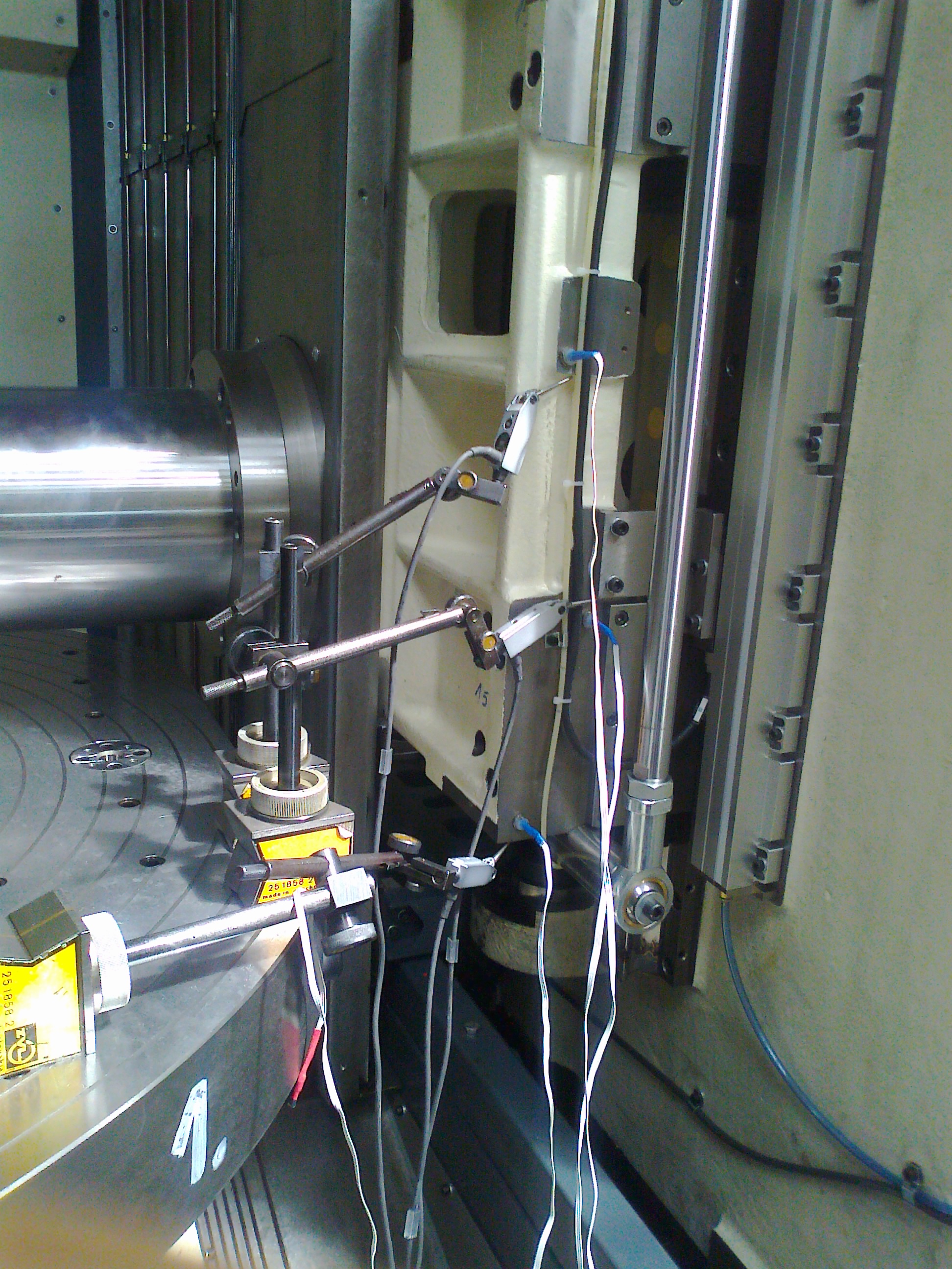

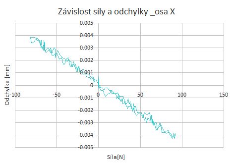

Rychlé děje používám pro měření deformací stroje. Do nástrojového držáku je upnut tenzometrický měřič síly a toto je upnuto do vřetena. Působením síly na tenzometr se vyvolá reakce stroje a ta se měří pomocí páčkového úchylkoměru TESA, který je upnut v magnetickém stojánku na upínací desce stroje. Pro tenzometr je použit 24 bitový A/D převodník HX711.
Výsledky měření v grafu, který je zobrazován online.
Měření deformací online

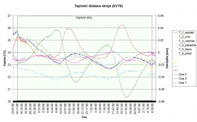

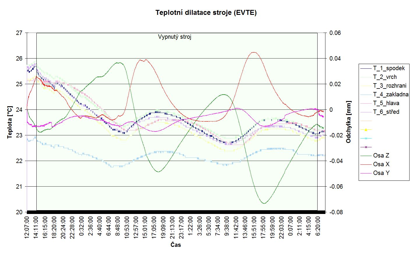

Pro měření teplotních dilatací stroje, dlouhý děj. Je použit dataloger TESA a dataloger teplot, až 16 teplotních čidel DS18B20.
Záznam měření dilatací stroje.
Ukázka měření teplotních deforrmací na stroji:

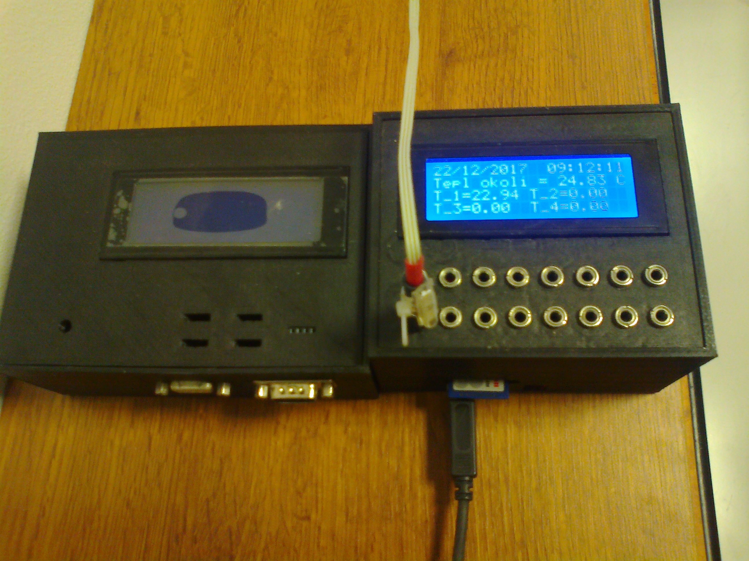

Dataloger teplot a délek TESA, krabičky jsou vytištěny na 3Dtiskárně:
Dataloger TESA a dataloger teplot 16x DS18B20

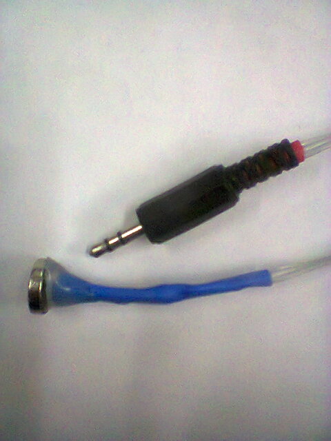

Čidlo měření teploty s magnetem, pro lepší umístění na stroji.
