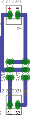

sice jedou obě ale poslouchá jen 1. Jakmile jedno odpojím a přepojím ho třeba na pin 5 tak se začne otáčet i když není pin vůbec nadeklarovaný a nebo když se dotknu kolíku vodiče absolutně netuším co s tím může být :cry: Jinak serva jsou zapojena takhe

Tož vzhledem k tomu, jaký obrázek jsi dal jako zapojení serv, tak si myslím, že tam máš nějakou naprosto triviální chybu, jako je třeba nezapojená zem arduina. To zapojení prostě není zapojení.
