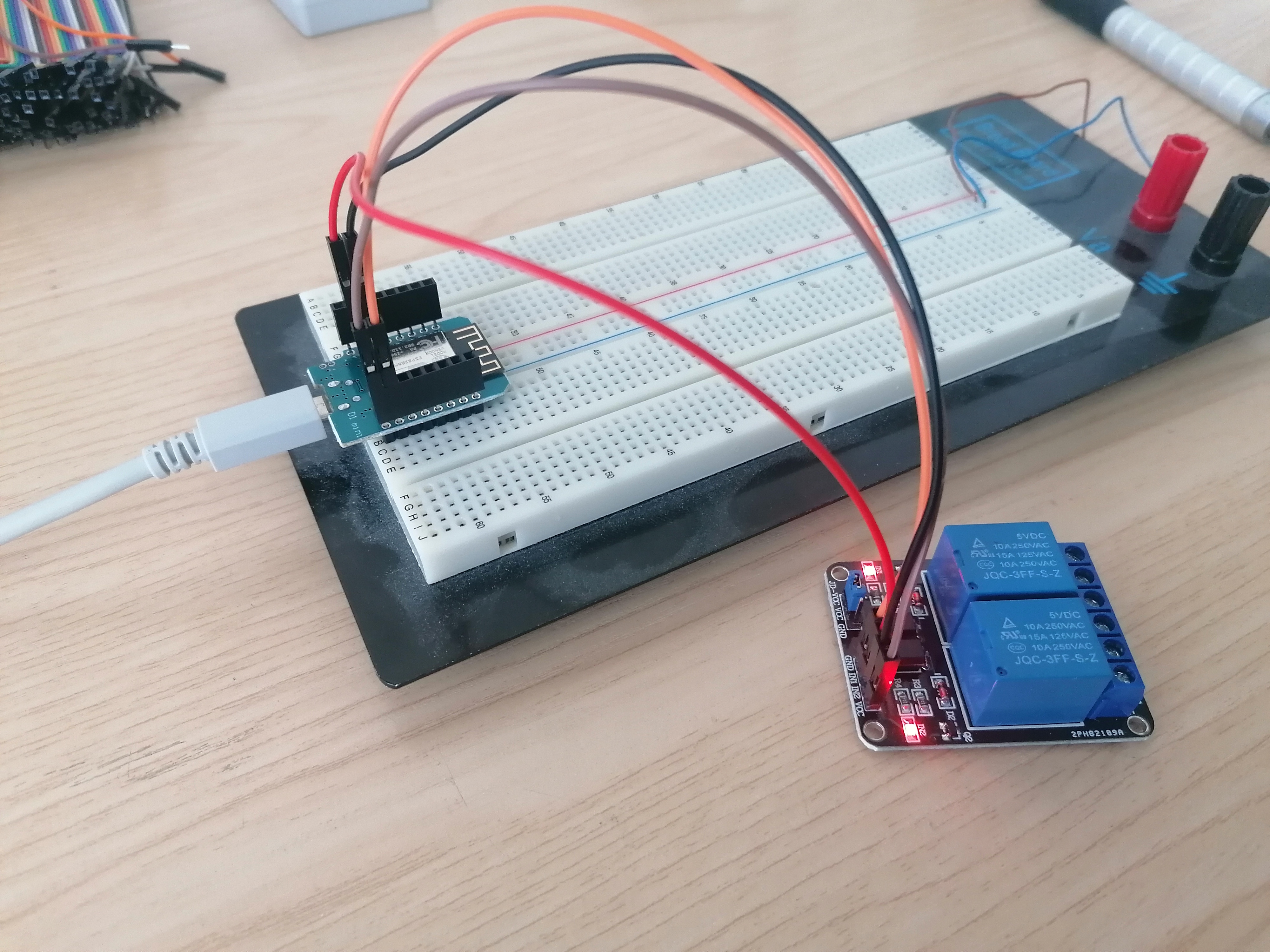

Vyvstal však ještě jeden problém. V okamžiku, kdy odpojím napájení a znovu ho připojím, tak program nenaběhne a nic se ovládat nedá.
Musím odpojit relé z pinu 13 a 15, zapojit napájení a po cca 1 sekundě připojit piny relé zpátky a vše funguje. Wemos se přihlásí do WIFI a skrz loxone - nodered(mqtt) jdou relé ovládat, ale jak je připojeno relé, tak se nic neděje.
Nějak má Wemos problém, že při připojení napájení jsou piny ve vysokém stavu a skrz cívku relé propojeny na GND (proud teče), když odpojím cívku relé, tak piny jsou při přivedení napájení ve vysokém stavu, ale ne proti GND (proud neteče) a tady bude kámen úrazu. Dají se tyto výstupy nějak ošetřit v programu? Jinak ještě jednou velice děkuji za pomoc.

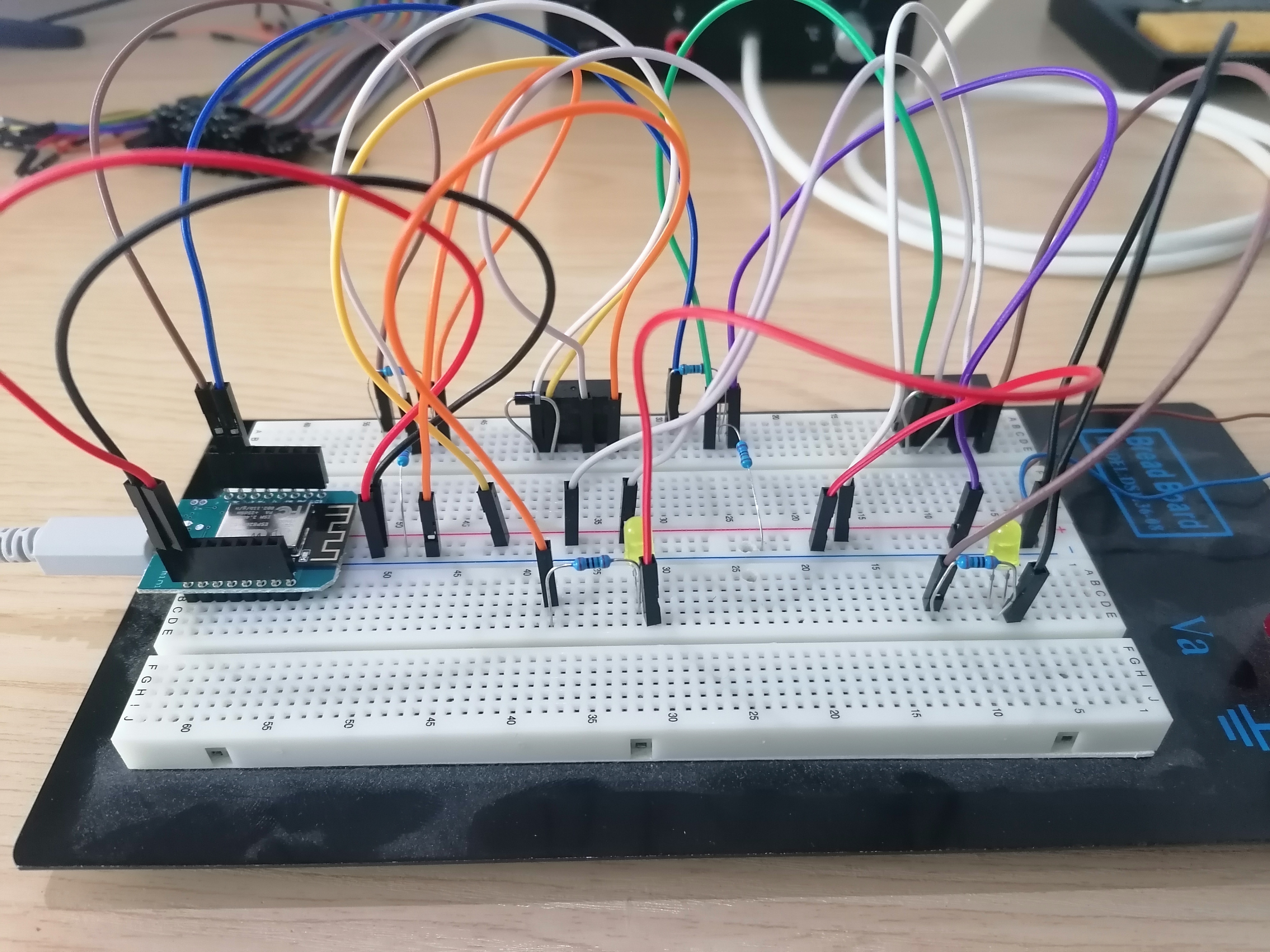

Tak problém je někde v relé modulu. Na nepájivém poli jsem si sestavil vlastní relé modul a vše funguje parádně. Wemos nabíhá při každé obnově napájení.

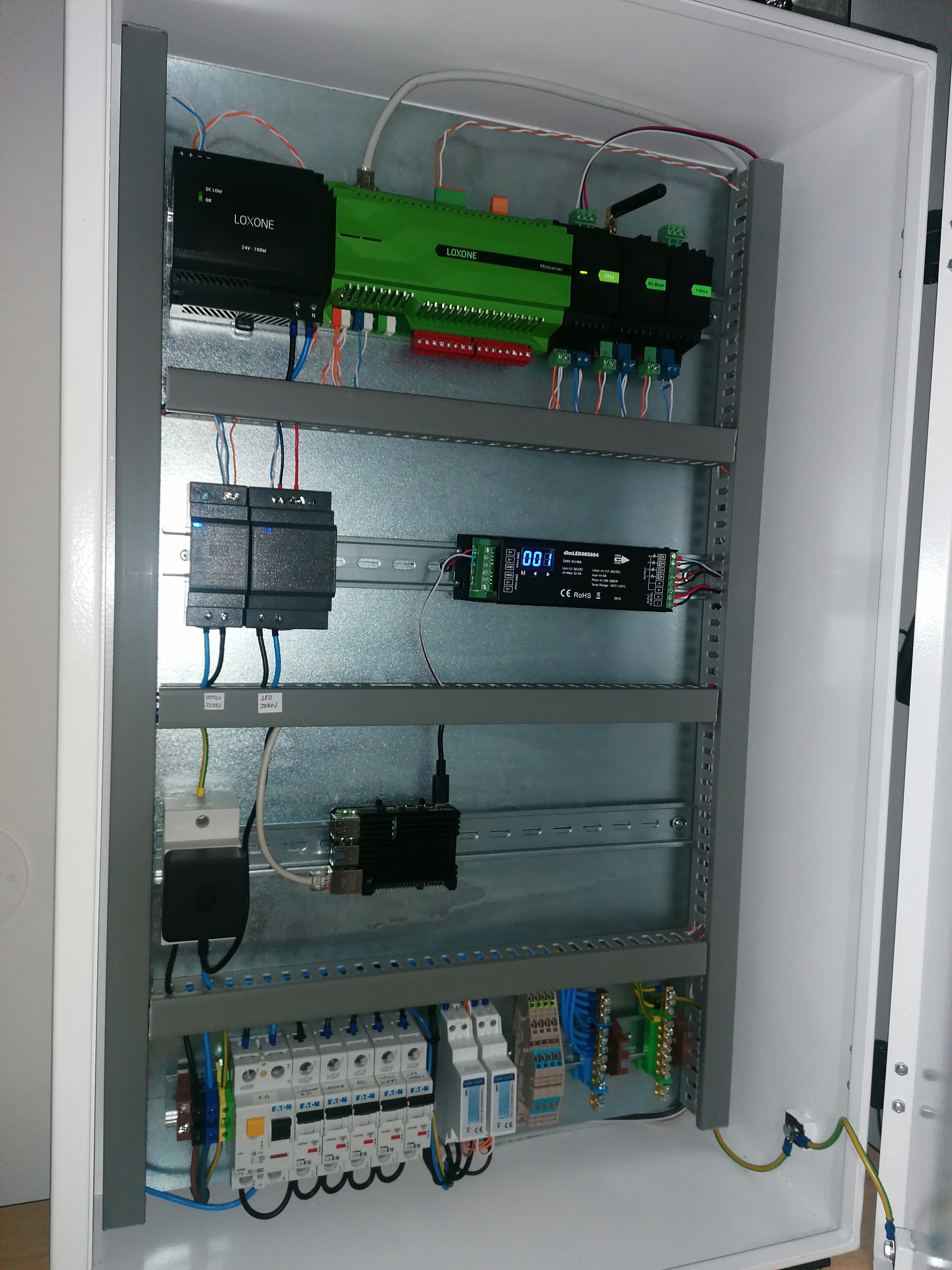

Plánuji inteligentní elektroinstalaci do nového domu. Zatím mám na stole zkušební rozvaděč a hraji si.

Tak problém vyřešen. Původně jsem měl PINY ovládání relé na pinech Wemosu D7 a D8. Pin D7 má funkci MOSI a D8 10k pull-down a SS. Evidentně mu vadilo uzavření obvodu přes cívku na GND. V okamžiku, kdy jsem změnil PINY v programu na Wemosu a to konkrétně na D1 a D2, tak Wemos startuje s napojeným modulem parádně.
