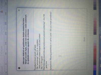

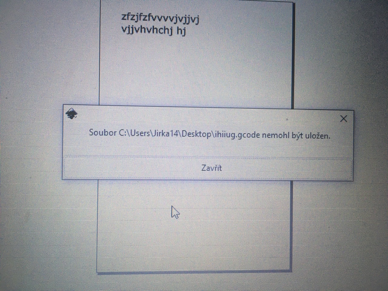

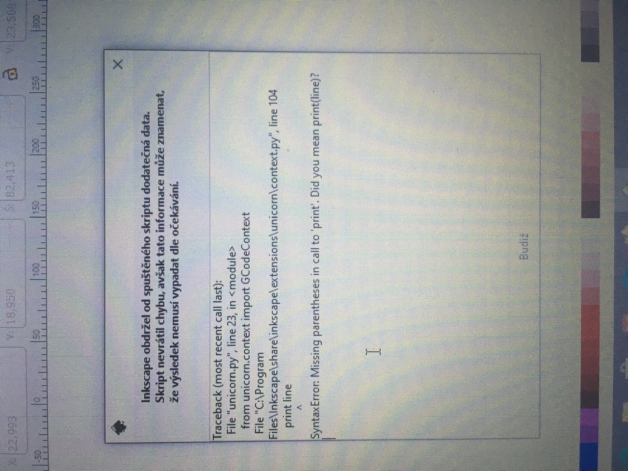

Potřeboval bych poradit snažím se vygenerovat g-code ale nedaří se mi, dělám to v Inscape a když dám uložit soubor jako tak to pojmenuju a dam g-cod a pak mi to napíše(viz první fotka) tak dam budis a pan napíše tohle(viz druhá fotka)
Budu rád za každou radu, předem děkuji.

Inkscape prechazi z Python2 na Python3 (zatim ma podporovat oboji), ale spousta extensions je porad v Python2.
Docela bych si tipnul, ze nemas Python2 nainstalovany (nebo aktivni), protoze si to stezuje, ze za Pprint nejsou zavorky k- python2 je tam nepouzival, python3 je striktne vyzaduje - cili spoustis python2 skript v python3.
