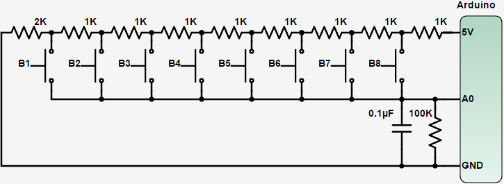

Zdravím a prosím o radu.
Připravuji hru pro děti, která bude mít 4 "trasy" po 16-ti polích. Ke každému poli se bude vázat "vzkaz"/úkol pro hráče. Nyní pro simulaci polí používám resistor ladder s tlačítky. V podstatě 8 tl. klávesnice na analogovém vstupu. Problém nastal již při připojení další "trasy". Pokud použiji klasické podmínky, splním je na obou "trasách" zároveň, takže se "vzkazy" vázané na sepnutých polích na displeji neustále střídají. Nevím jak mám docílit zastavení ve "vzkazu" do doby, než na jiné trase dojde ke změně / opuštění tlačítka (tl. je do té doby stlačené). Zkoušel jsem Cse; While; for... ale vždy jsem skončil ve slepé ... Přikládám zjednodušenou verzi. Nakopne mě někdo? Díky

Re: resistor ladder buttons a TFT
Příspěvek od pavel1tu » 14 dub 2020, 07:09
Asi jedině každé "zastávce" dát do nějaké proměnné že se aktivovala jako poslední,
podle toho detekovat že nenastala změna,
a nový "vzkaz" zobrazit, jen když bude změna v "1" a hned ji schodit do "0"

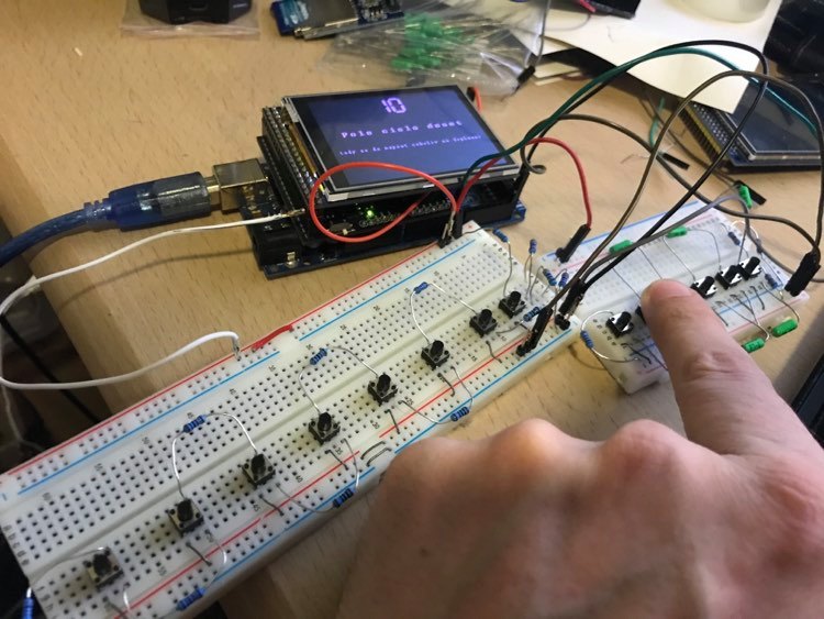

Příspěvek od Moribundus » 14 dub 2020, 11:45
pavel1tu píše:
14 dub 2020, 07:09
Nakopnutí pomohlo... díky Pavle... Kód je takovej trochu "selskej", ale funkční ;)
Takže:
1. převod A vstupu na 0/1
2. detekce změny
3. detekci použít v každé podmínce tlačítka
