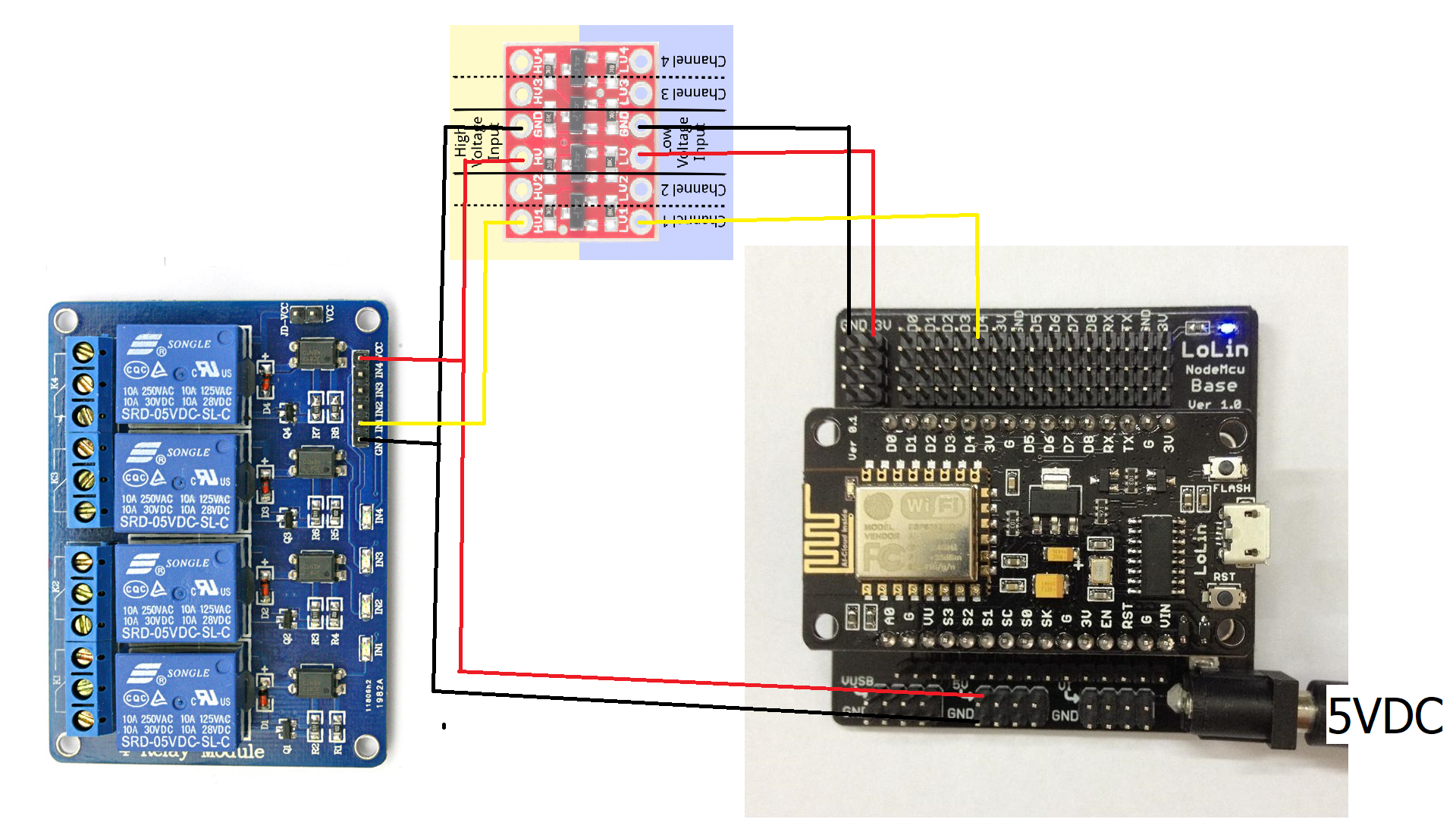

Ahoj, ovládám přes NodeMCU relé. Vše funguje přesně jak má když nejsou relé pod zátěží. Jakmile připojím zátěž, tak relé přestanou spolehlivě vypínat a i ve stavu, kdy jsou vyplé, tak reálně nevypnou a zůstanou uzavřené. (Zátěž je zdroj 230VAC->12VDC, do relé je napojena strana s 230VAC, celkově ze zátěže tahám cca 20W)
Pro Nodemcu používám shield, který napájím dobrým 5VDC zdrojem. Relé jsou na 5V, které taky dostávají. Mezi NodeMCU a relé jsem dal převodník z 3.3V na 5V, takže nízkým napětím na spínacím pinu by to být nemělo. Přidávám hrubý nákres zapojení.
Chování je takové, že relé ze začátku sepnou/vypnou, tak jak mají, ale po pár takových vypnutích zůstane "zaseklé" v uzavřeném stavu a nevypne. Pokud všechno odpojím od proudu, tak relé zůstane stále zaseklé, občas po nějaké době samo vypne, občas pomůže klepnutí. Mám 4CH relé desku, chovají se tak všechna 4 relátka.
Mám v zapojení vše v pořádku? Podle toho chování a zasekávání mi to možná spíš přijde jako HW problém u relátek, ale pak mi přijde divné, že by to dělaly všechny 4. Nemáte nějaké nápady co s tím?

Spínaný zdroj nejspíš speče kontakty relé. Způsobují to velké vstupní kapacity zdroje. Budeš to obtížně odstraňovat.

Díky. To byla jedna z mých teorií, že to speče. Nečekal bych ale, že tam bude při nahození spínáku tak velký proud aby to speklo.
EDIT: trochu jsem pogooglil a dělají se tam teda pořádné špičky na startu spínáků. Tak se nad tím musím trochu víc zamyslet jak to udělat. :-)

Pokud to nevadí, použij SOLID STATE relé ...
https://arduino-shop.cz/arduino/1347-ss ... gK7mvD_BwE
spínám s tím u akvárií i 100-150W topení, spínané zdroje na osvětlení i další věci a ty OMRON jsou docela dobré.
Lze sehnat i výkonější ....
