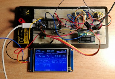

Když vidím, jak všichni staví meteostanice, tak jsem si řekl, že si spíchnu taky jednu. Zde je její nástřel.
Pořád přemýšlím, jak nejlépe propojit vnitřní a venkovní jednotku pro přenos dat ze zahrady domů. Wifi, 433Mhz nebo Cloud? Přenášet budu teplotu, vlhkost, srážky, cílu a směr větru, index UV, intenzitu osvětlení. No a potom kde sehnat pěkný rámeček provnitřní jednotku.
Mám ještě hodně práce. ;)

Takže ani 433Mhz ani WiFi ale NRF24. Rozhodnuto.

NFR je skvělé, ale vyzkoušej si vzdálenosti - jak ti bude fungovat a rozhodně jdi do provedení s konektorem na anténku. Jinak ty s anténkou na PCB kdyby jsi nechtěl čekat - 100ks mám v šuplíku.
Já si oblíbil 433MHz RFM69xx moduly - kryptování, adresace, řízení vysílacího výkonu, citlivosti příjmu ...
PS: máš to v sekci - pomoc s projekty, ale nevypadá že to bude potřeba, už se těším na výsledek, vždy jde něco okoukat

Díky za info. NRF jsem si už bohužel objednal. Uvidím jak to s tím půjde. Začínám řešit další HW záležitosti.
1) do čeho pěkného zavřít vnitřní část tak, aby koukal displej. (venek neřeším tam displej nebude tak stačí vodotěsná krabice)
2) jak a čím zakrytovat čidlo UV, které bude koukat do venkovního prostoru, aby nedocházelo k absorbci UV v krytu?
SW zatím řešit nepotřebuju.

To je asi ta nejmenší starost ...
https://www.thingiverse.com/thing:3347514
stačí si vybrat, je tam toho více, poladit, nebo ne, poslat do 3D farmy a přijede ti to poštou ....
PS: mohu poprosit o ten soupis čidel co na co budeš mít ?
Já mám BMP180/280, HDC2080, další rozmýšlým .... (svit slunce, intenzita W/m2, UV atd.)

Jo. Tady jsou:
UV - GYML8511
Intenzita světla - BH1750
Tlak - MS5611
Teplota/vlhkost venku - SHT25
Teplota/vlhkost/CO2 uvnitř - SCD30
Rychlost větru - vrtulka + magnet
Srážky - kolíbka + magnet
Ještě bych chtěl AS3935 pro detekci blesků a možná taky trubku Geigera.
Dál se uvidí.
arduman
Příspěvky: 16
Registrován: 27 pro 2019, 20:40
Re: Meteostanice
Příspěvek od arduman » 21 led 2020, 22:21
Jo a ještě tu mám cj vl53l0x v2 na měření výšky sněhové pokrývky.
To je ale asi zbytečny zapojovat. Víme proč.
Ale možná ho tam taky dám. Třeba ještě někdy napadne :-)

Příspěvek od cz_marek » 22 led 2020, 07:38
arduman píše:
21 led 2020, 22:09
Tohle jsem použival taky ale prislo mi že to ma maly rozsah - 65k lx je sice dost ale nebyl jsem schopny rozpoznat jasny den ale bez slunce a svit slunce. Snazil jsem se dohledat co mam pouzite ve svoji stanici ale nejak se mi nedari - podivam se doma.
Co se tyka krabicky na displej tak tu jsem si vyrobil - mam to s e-inkovym displejem a teda program jsem zatim pouzil s netu. Je plan si to predelat na vlastni, mam to i rozpracovano ale hrozilo že přitelkyne koupi meteostanici v obchode jestli to rychle nedodelam :D - takze to zatim mam jen na predpoved z accuwether.

No tak to je paráda. Udělat krabici z překližky to mě vůbec nenapadlo. Už jsem tak zblblej těma plastama..
Nakonec to vypadá že největší oříšek bude kryt toho UV senzoru.

Takže na ten venek by se hodilo spíš toto: GY-49
Rozsah má vynikající - 0.045 Lx až 188,000 Lx
