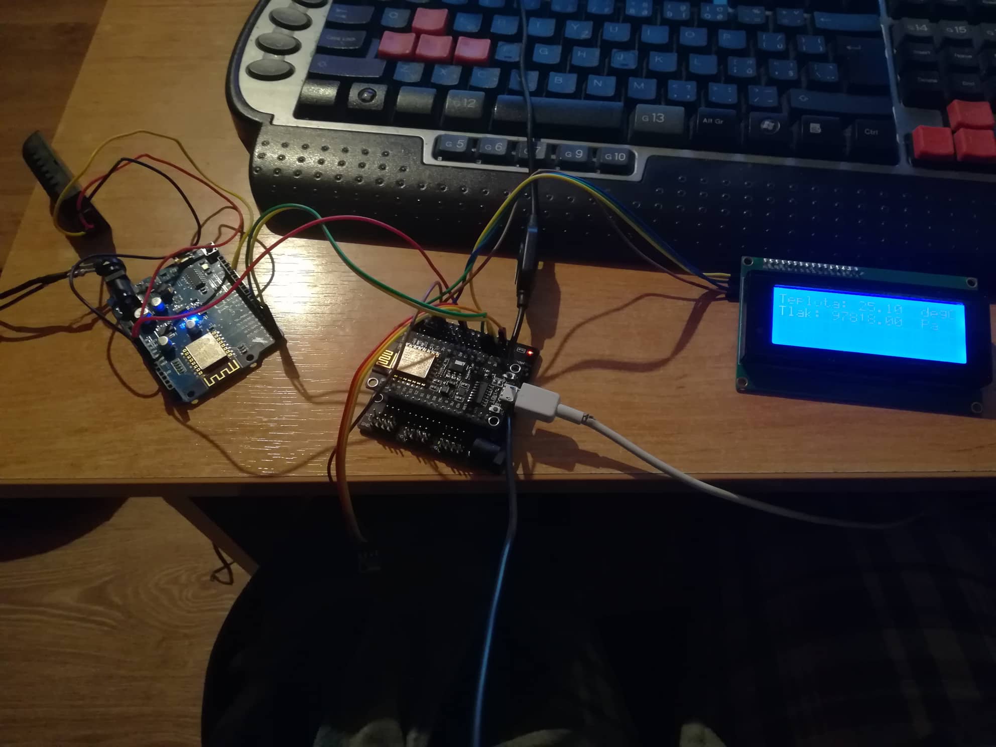

robím ročníkový projekt a vopred chcem povedať, že sa v programovaní moc nevyznám. Potreboval by som však vedieť, že ako donútiť komunikovať medzi sebou dosku ESP 8266 a Wemos D1 R1.
Doska esp8266 je na NodeMCU 1.0 a na ňom je displej Liquid Crystal(0x27, 20, 4) a snímač BMP 180. Doska Wemos D1 R1 má ku sebe zase pripojený DHT snímač.
Skúšal som: Zapojil som ich spôsobom: TX-RX, RX-TX, GND-GND. Dokázal som medzi sebou poslať len slovo a nič viac mi nefungovalo.
Chcem docieliť: Chcem aby doska Wemos D1 R1 odosielala informácie z DHT snímača do ESP-čka a odtiaľ rovno na displej.
Tu priložím môj kód prijímateľa:

Naozaj neviem ako by som to mal urobiť a za každú pomoc dakujem....

Já mám obecně problém řešit úlohy, které nedávají smysl. Máš dvě více méně shodná zařízení NODEMCU a WEMOS. Proč nezapojíš displej, BMP180 a DHT k jednomu nebo druhému? Ušetříš jeden modul a všechno zásadně zjednodušíš.
Jinak při zběžném pohledu jsem ze strany přijímače nenašel ani náznak pokusu o přijetí něčeho ze sériové linky. Je vcelku jasné, žes něco posbíral na webu a vložil do toho touhu, aby to fungovalo tak, jak si ty představuješ, ale to je málo.
Brání ti zadání úlohy to udělat všechno na jednom, na tom WEMOS ?

CIeľom mojej ročníkovej práce je urobiť to, aby tieto dosky medzi sebou komunikovali. Samozrejme že sa dajú tieto snímače napojiť na jedno zariadenie. Len bohužiaľ toto na moju prácu nestačí a musia tam byť prvky komunikácie.
Na koľko, ale neviem docieliť komunikáciu medzi posielaním hodnôt z jednej dosky do druhej, tak mi to rapídne sťažuje prácu.
Mám tu však odskúšané programy pre odosielateľa:

Obecně, si vždy musíš hlídat, jestli ti už druhé zařízení něco poslalo, teprve potom to vzít a pracovat s tím. Na to slouží metoda available(). Zkus se podívat na arduino reference na Serial.available()
https://www.arduino.cc/reference/en/lan ... on/serial/
mimochoden, v příkladech najdeš i ukázku jak udělat komunikaci mezi dvěma arduiny. A pokud na druhém konci není arduino, ale něco se sériovým portem, je to úplně stejné. Zkus si to projít a pochopit, to ti dá víc, než tady mámit hotový kód.
