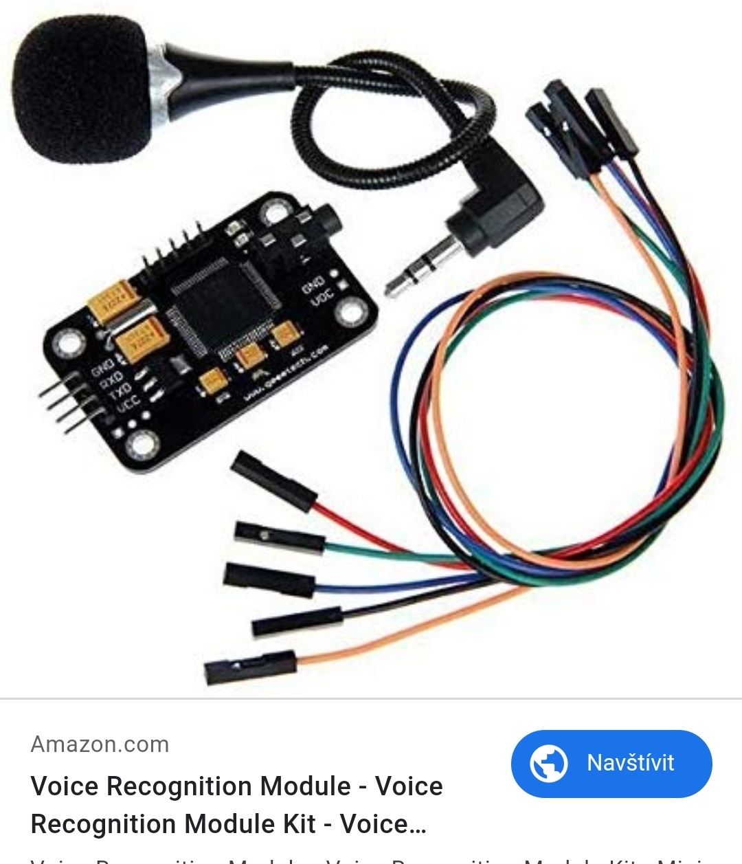

Dobrý den. Mám dotaz ohledně toho jestli není nějaký hlasový modul, který má více než 15 hlasových instrukcí. Případně jestli se u tohoto nedá ten počet nějak zvýšit.

EasyVR 3 umí slovník o 28 instrukcích + 64 uživatelských.
Kdybys chtěl, jeden modul mi zbyl v originál nerozbaleném balení.

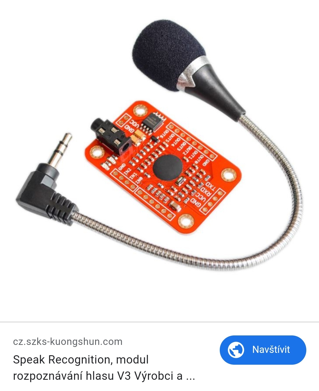

Přemýšlel jsem spíše nad tímto modulem. Je podobný jako ten předchozí akorát zvládne až 80 hlasových instrukcí. Nejsem si ale jistý jestli se programuje stejně jako ta předchozí verze. Modul jsem měl zapojený v pinech RX a TX u Arduinu a v programu AccessPort nahrál instrukce a poté je jen označil v Arduinu IDE. Co jsem se ale díval jak se programuje tento modul tak si tím nejsem vůbec jistý. Kdyby někdo tento modul měl doma nebo by věděl jak na to dejte prosím vědět. Potřeboval bych ho teď narychlo a z Číny už ho objednat nestihnu.
